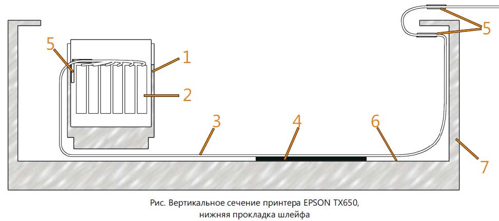

Подскажите, пожалуйста, можно ли установить СНПЧ на принтер TX650 как на картинке, только что бы доноры стояли слева, на столе, а не с правой стороны, как на картинке.... То-есть отобразить вертикально... ???
