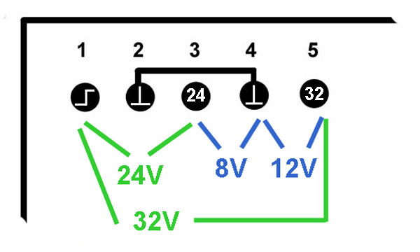

Решился на первый шаг к самостоятельному ремонту. Вынул блок питания принтера, разглядел и что было возможно проверить в автономе .
Блок питания представляет собой импульсный блок питания с Задающим генератором на М\сх 2A06930.На плате стоят три предохранителя. Один после сетевого выпрямителя, два других на выходе напряжений 32V и 24V. Все предохранители целые. На повышающем конденсаторе присутствуют должные +350V.
На выходе ( на обоих выходах) приблизительно 7 - 10V, которые в этом диапазоне "пляшут". В схеме( до импульсного трансформатора) стоит полевик
К3562. У меня сложилось мнение, что этот полевик не запускается, т.е не приходят импульсы запуска с задающего генератора(т.е. с 2A06930 ).
Рылся в И-нете по этой микросхеме ничего не нашел.
Прошу помочь мне разобраться в этой ситуации. Возможно я где-то ошибаюсь! На разъеме блоке питания есть цепь, которая на мой взгляд является сигнальной. Но окончательно можно определится если будет описание микросхемы( или ее аналога) 2А06930.

...да нЕчем уже помогать... ...вы же сами скопировали в сообщение "пользуемся поиском" - так пользовались? ...и так видно, что нет, а подобные вопросы задают достаточно часто...
У вашего принтера умерла печатающая головка и умирая прихватила с собой и электронику платы управления. Всё. Ремонт принтера выйдет практически в стОимость двух новых принтеров такого же класса и просто не имеет смысла.
Блок питания у вас рабочий и выдаёт дежурные напряжения. Чтобы блок переключился в рабочий режим, нужно, чтобы на него с контроллера платы управления пришел сигнал на включение, без этого сигнала блок так и будет выдавать дежурку вместо 24 и 32-х вольт, а послать сигнал блоку просто уже некому - все погорели...

Немного другая ситуация. Индикатор питания горит постоянно. Выключаю-включаю вилку в розетку ,индикатор сразу загорается без нажатия кнопки , никаких звуков принтер не издаёт.Без ПГ тот же эффект,просто горит зелёный индикатор.Ставлю другую ПГ с этой же модели ( засохший намертво пигмент ) ничего не меняется, всё так же просто горит зелёный индикатор. Выходит дело не в ПГ ? БП разбирал,напряжения на 1-3 24В. 1-5 32В. 2-3 7,5В. 2-5 10В. 3-4 7,5В. 3-5 2,5В. 4-5 10В.
