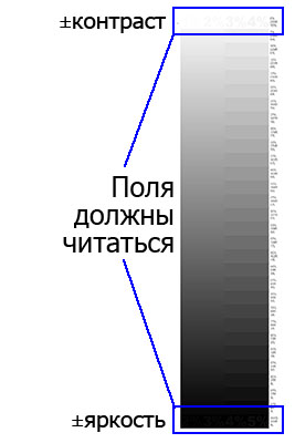

В обоих случаях получаю поросячье-розовые лица, а всё остальное - в зелёном. И в том, и в другом случае. При этом на серой шкале в области тёмно-серого сильный уход в зелень, и для данных двух случаев "зелёные" диапазоны различны. Отсюда вывод: эти профили действительно задействованы в печати, и отличаются друг от друга (как и должно быть). Остаются только настройки.

Кавказец, всё-равно не верю, что серая шкала у Вас без закосов.
| Сообщение #11 Отправлено 18 октября 2011 - 09:21
Верить или не верить - дело личное.
Сообщение #465
Сообщение #465
| Сообщение #12 Отправлено 18 октября 2011 - 10:02

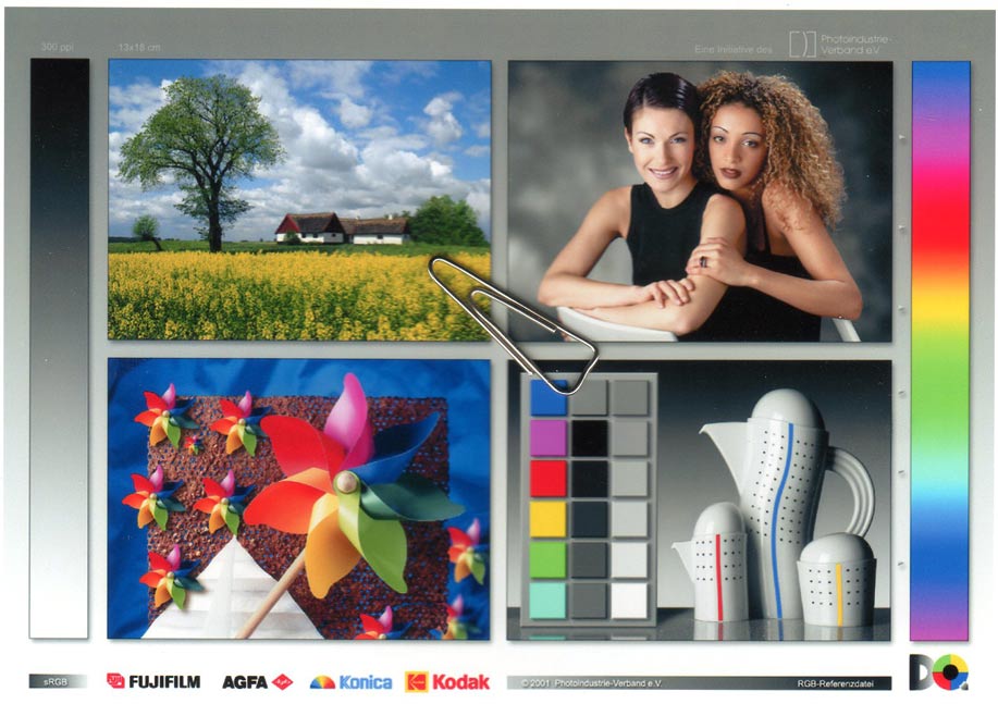

Ну, сразу после печати у меня выходит примерно то же самое, без закосов.
Вот выложите скан той же фотки сейчас, спустя полтора месяца, посмотрим. Либо распечатайте ту же фотку и сравните со старым отпечатком - думаю, разница будет налицо.
| Сообщение #13 Отправлено 18 октября 2011 - 11:11
| Сообщение #16 Отправлено 18 октября 2011 - 16:09
Nikolai67, раз уж разговор пошёл - на какой бумаге, на каком принтере, какими чернилами и в каком режиме напечатана эта фотка ?
Второй скан светлее, первый (год назад) - тёмный. Это сама фотка посветлела за год или настройки сканирования поменялись ?
Вот это:
о чём говорит ?
Вот это:
Продолжаю использовать Е-0010 с чёрным от Е-0009. Всё нормально с печатью. Беда остаётся прежней: выцветают на свету.
Водные чернила "диситек" более благосклонны к печати без забития дюз, но так же выцветают и требуют профилирования.
Это на сегодня.
Это на сегодня.
о чём говорит ?
| Сообщение #17 Отправлено 18 октября 2011 - 16:31
Я ж дал ссылку в 11 сообщении, там всё есть, и название темы прочти.
Уточню. Принтер - RX 610
Бумага для струйной печати Высокоглянцевый фотопапiр (переводить не стал).
Режим печати - "Наилучшее фото".
По-поводу светлее-темнее ничего сказать не могу, может и с настройками при сканировании что-то изменено, не помню.
| Сообщение #18 Отправлено 18 октября 2011 - 16:32
У Вас принтер другой (а стало быть и профили), бумага микропористая, чернила другие - всё другое.
