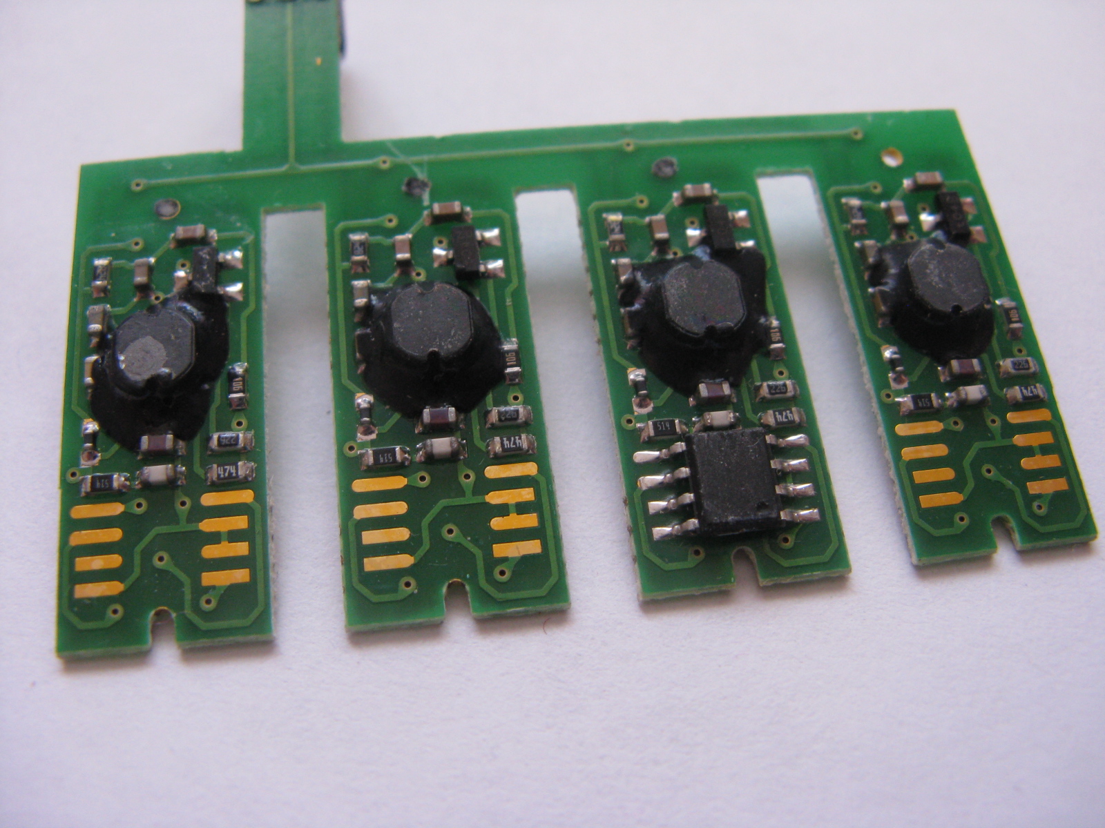

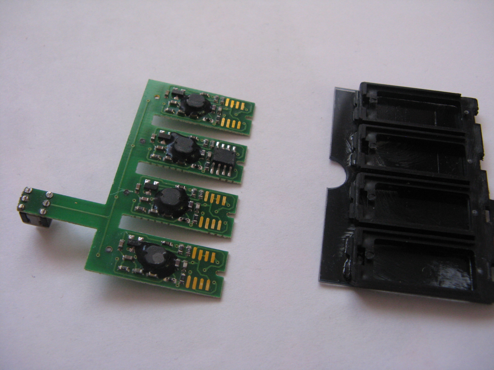

Здравствуйте всем! У меня похожая проблема, судя по симптомам - тоже мигают лампочки чернил. Картридж ColorWay Epson CX4300 с кнопкой сброса. Раньше работало нормально. Засыхали чернила, я отмачивал головки и дальше пользовался все было хорошо. Потом решил поменять чернила на пигмент, также прочистил головки, поменял... все печатало отлично уже на пигменте. Выключил... Через пару часов включил и началось... Сначала включить никак не мог - выдает общую ошибку - мигали все лампочки и никаких признаков жизни. Потом что-то сделал...кое-как включил, после продувки чернил (ну как обычно при включении принтера происходит) выдало нет картриджей. Хотя до этого пару часов назад были и чернил еще хватало, я проверял. Ну ладно - обнулил, в сервисном окне видно что обнуляются, но через сек снова исчезают - нет картриджей. Не думаю, что пигментные чернила в этом виноваты. Памперс пытался сбросить, но второй шаг Set Shipping Data не прошел (cannot read EEPROM), тоже не понял в чем дело. Предыдущий вопрос решился заменой картриджа, со сбросом счетчиков, может и у меня такая-же проблема. Короче что-то непонятное творится. Может кто-то помочь мне в этой проблеме?
И еще, может кто-то знает что за микросхема в картридже используется ( на ней все стерто)? Если процессор, зачем тогда стирать маркировку, его все равно можно защитить от считывания. Там 4 картриджа объединены в один, к каждом канале несколько деталей даже индуктивность с транзистором есть и стоит одна микруха на все 4 картриджа - 8 ножек.
