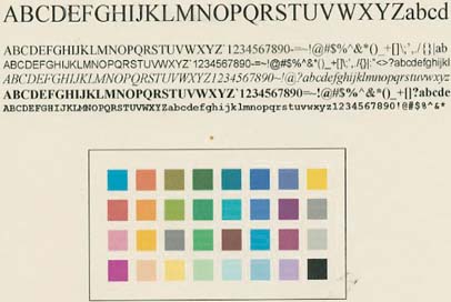

Модель принтера: HP Deskjet 1000 J110 series.
CISS HP-2000, комплект "Офис-4", установленный по инструкции Super Print, на одном уровне с принтером.
картриджи #122 Bk Pigm и #122 3Color - на момент установки СНПЧ были новые.
чернила: InkTec H4060BKP пигментные чернила Black (100 мл), InkTec H4060C Cyan (100 мл),InkTec H4060M Magenta (100 мл),InkTec H4060Y Yellow (100 мл), куплены в Super Print - Москва.
печать: обычная бумага и фотобумага LOMOND разная.

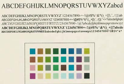

Сначала, после установки СНПЧ, принтер печатал нормально, как и до СНПЧ. После того, как в двух цветных капиллярах (не заметила, в каких) появились "столбики" воздуха, нарушилась цв. печать: Чёрный цвет - нормальный, синий - более-менее, вместо жёлтого - зелёный, все ост, цвета тоже сдвинуты в зелёную сторону (красный - бурый и т.д.) После устранения пузырьков воздуха и дозаправки цв. картриджа положение не улучшилось.
Понимаю, что синий как-то проник в красный и жёлтый, но как и в каком месте системы/картриджа?
Картридж, по-видимому, надо промывать или заменять, но как избежать проблемы смешивания цветов в будущем?
  • Прикрепленное изображение: HP контр_стр_раньше.jpg
  • Прикрепленное изображение: HP контр_стр_теперь.jpg

Подозреваю, что в инструкции от СуперПринта к Дескджету 1000 и 2000 есть ошибка. По-крайней мере к 2000 - наверняка. Именно: на картинке перепутаны отверстия для заливки мадженты и йелоу, о чем свидетельствовали пятна заводской заправки. Т.е. там, где по инструкции должен был быть желтый цвет в отверстии виднелись пятна малинового цвета и наоборот.
|    Сообщение #3 Отправлено 16 февраля 2012 - 20:13   Серёга Донецкий
Цвета перепутать при установке СНПЧ - это уж слишком. Визуально видно, да и спичка с зубочисткой под рукой. Зелёный от попадания синего в жёлтый, или наоборот. Маджента не при делах, как на мой взгляд. Скорее, циан подливает По воздуху: его не должно быть. Завоздушивание от разгерметизации. Внимательно проверить (проклеить) крышку картриджа, соединения втулок, уголков, шлейфов. Правильно установить уровни в донорах и уровень относительно ПГ. Важно: край вставленного уголка не должен касаться поролона в картридже. Иначе завоздушивание и не правильная работа (её отсутствие) СНПЧ.
