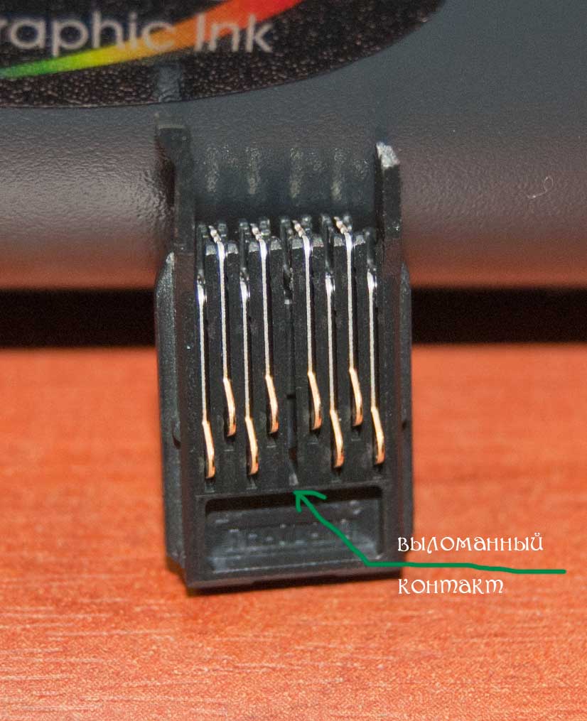

Меня разбанили (спасибо). прошло много времени и приобрёл я принтер Т50 с снпч. (всё по отдельности,у инк система) установил пишет что не распознаёт картриджи, один раз включился. до окончания одного картриджа по печатал и опять не видит. менял местами с принтером 1410 не тот не другой нечего не видят. (да может и не подходят друг к другу) мучал, мучал и в конечном итоге испортил контакты 4 штуки все центральные. (может они не используются чипами судя по пластинке только к одному (розовому)из них идёт дорожка), а с бедой так и не разобрался. принтер новый жаль. у кого есть б.у. контакты от Т50. куплю. можно и чипы если у кого есть не нужные но рабочие. а так чипы тут закажу в магазине. и вообще помогите разобраться. а то засохнет уже 2 недели стоит.

А как он печатает на ороигинальльных чернилах? Он их видит? Пробовал?

И всётаки специалисты подскажите. используется центральный контакт или нет, (если да то продайте б.у. у кого небуть наверняка есть изношенные головки) сегодня оббежал всё и всех нашёл только неоригинальные картриджи и то не факт что будут работать так сказал продавец. ИЛИ остаётся перпеправлять в город в сервис не лучший вариант.
|    Сообщение #5 Отправлено 17 октября 2011 - 10:27   DC-AC
Купите сразу уж CSIC Assy http://94.230.9.54/i...p/prodfind.php?
Там плата, 6 контактных групп и держатель. Контакты - на сейчас, плату - на потом, пригодится, я Вас уверяю...
Уп-с, что-то у зипзипа ссылки кривые. В поиске у них наберите парт 1507070.
З.Ы. А головка-то здесь причем ? Контактные группы уже лет 7 как отдельно заказать можно...

Спасибо. но Для меня это кот в мешке. я куплю а оно мне не понадобится. Я не вижу что буду заказывать. для специалиста всё понятно но я даже картриджа от этого принтера не видал и меня интересует нужен ли центральный контакт (фото выше), на планке с чипами к нему нет дорожки. наверняка кто то на этих принтерах собаку съел. у кого то валяются отработанные Т50 как у меня каноны 3600 и 4700 с убитыми головками.

Спасибо всем кто откликнулся. Это посёло под Вологдой и увы зарплата в 4,5-6 тыс. руб тут норма. раньше это было сельское хозяйство. счас всё заброшено пытаются всё возобновить но это слёзы. А принтер включился на пол часа и опять издох. контак средний точно не используется раз заработал. а я нашёл человека свозит к спецам в вологду. всё устал с ним воевать а то доломаю совсем.
