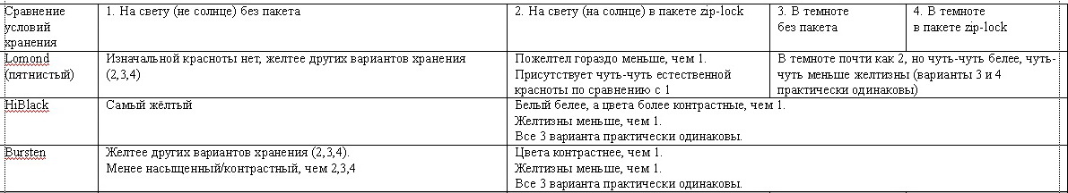

Чернила OCP, Epson T50, печатаю со стандартными профилями и наблюдаю такую картину: сразу после печати цвета нормальные, лица нормальных тонов, серый как серый. Но через некоторое время (от 1 до 20 часов) лица приобретают желтоватый оттенок, а серый перестаёт быть серым - тоже приобретает желтоватый оттенок.
Провёл тест - распечатал одну и ту же фотку на 3 разных бумагах (Lomond 230 глянец, HiBlack 230 глянец, Bursten 230 глянец) в 4 экземплярах (т.е. всего 12 отпечатков). Каждый из 4 экземпляров держал 15 часов в разных условиях:
1. На свету (на солнце) без пакета
2. На свету (на солнце) в герметичном прозрачном пакете
3. В темноте без пакета
4. В темноте в герметичном пакете
Через 15 часов провёл визуальную оценку всех отпечатков:
(см. прикрепление внизу)
Итог: отпечатки сильнее всего желтеют при воздействии одновременно 2 факторов - воздуха и света. Если убрать воздух или свет, то желтеют отпечатки меньше всего (по крайней мере, в первые 15 часов).
До настоящего теста эту же фотку распечатывал на бумаге HiBlack в 2 экземплярах с интервалом в 1 день. Первая фотка была слишком жёлтая, вторая - менее жёлтая (прошло уже бельше недели, хранил в темноте на открытом воздухе). Сравнил эти 2 фотки с отпечатками, полученными в данном тесте:
- жёлтая фотка оказалась даже желтее, чем самая жёлтая из данного теста. Почему - непонятно.
- вторая фотка (которая менее жёлтая) - в пределах данного теста
Далее все 12 отпечатков положил в герметичный пакет ещё на 2 недели. По истечении 2 недель снова провёл визуальную оценку:
На бумаге Lomond: менее жёлтый - "в темноте в пакете", средние по желтизне - "в темноте без пакета" и "на свету в пакете", самый жёлтый - "на свету без пакета". Т.е. по сравнению с первым тестом (2 недели назад) варианты "на свету в пакете" и "в темноте без пакета" ещё чуть пожелтели по сравнению с вариантом "в темноте в пакете".
На бумаге HiBlack: по сравнению с первым тестом (2 недели назад) варианты "в темноте в пакете" и "в темноте без пакета" стали более жёлтыми и более контрастными (насыщенными), чем "на свету в пакете".
На бумаге Bursten: по сравнению с первым тестом (2 недели назад) вариант "в темноте в пакете" стал менее насыщенными (мутноватым) по сравнению с вариантами "на свету в пакете" и "в темноте без пакета".
Итог: через 2 недели дальнейшего хранения этих 12 отпечатков в одинаковых условиях (в темноте в пакете) результат на разных бумагах абсолютно противоположный (Lomond и Bursten) и непредсказуемый. Единственное, что осталось неизменным - фотки, которые в первые 15 часов после печати хранились "на свету без пакета", остались самыми жёлтыми.
Одним словом, бардак...
P.S. Под желтением имею ввиду не все цвета, а лица и серые тона.
