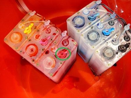

Поставил на RX700 СНПЧ с донорами PRO, заправил по инструкции, оставил цветные воздушные отверстия открытыми, зыливные закрыл, третьи не закрывал, т.е.к ним идет капиляр. Все установил и в итоге первый запуск, прочистка головок и из воздушных отверстий полились фонтаны. Все залило.
Подскажите, пожалуйста, что я сделал неправильно.
Фонтан из СНПЧ на Epson RX700

Очень хочется посмотреть, что Вы сделали правильно. Желательно фото доноров в рабочем состоянии.

при закрытых отверстиях печатает, но как я понимаю это не есть гуд
для этой модели как раз гуд...Вы всё же ветку-то по 700-му почитайте, не поленитесь...многое прояснится и на места станет...в понимании.
Скажу только -700 не такой как все...там не разрежение, а нагнетание...Ищите и читайте ветку по 700-му.
