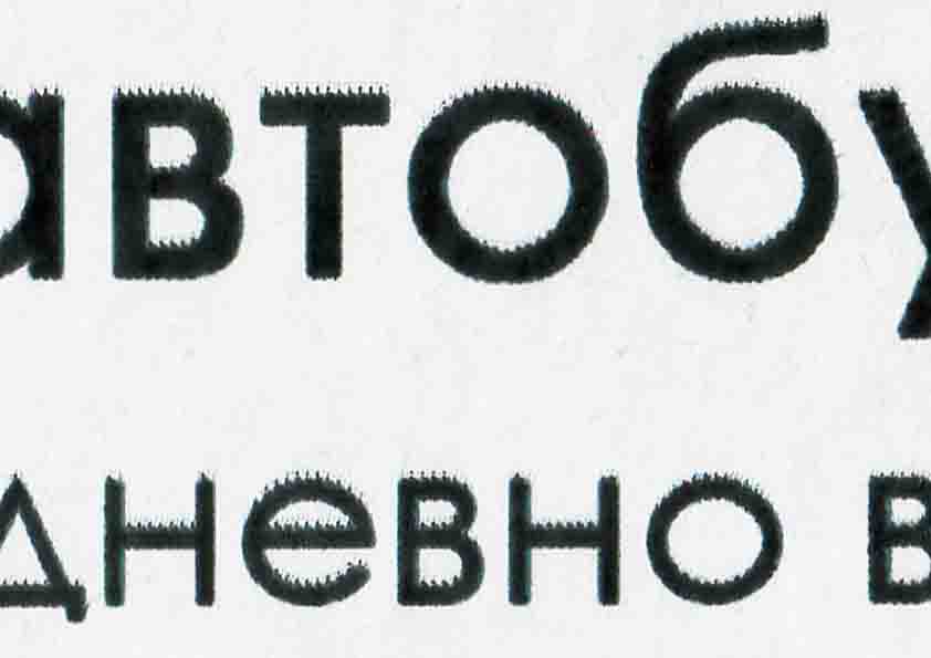

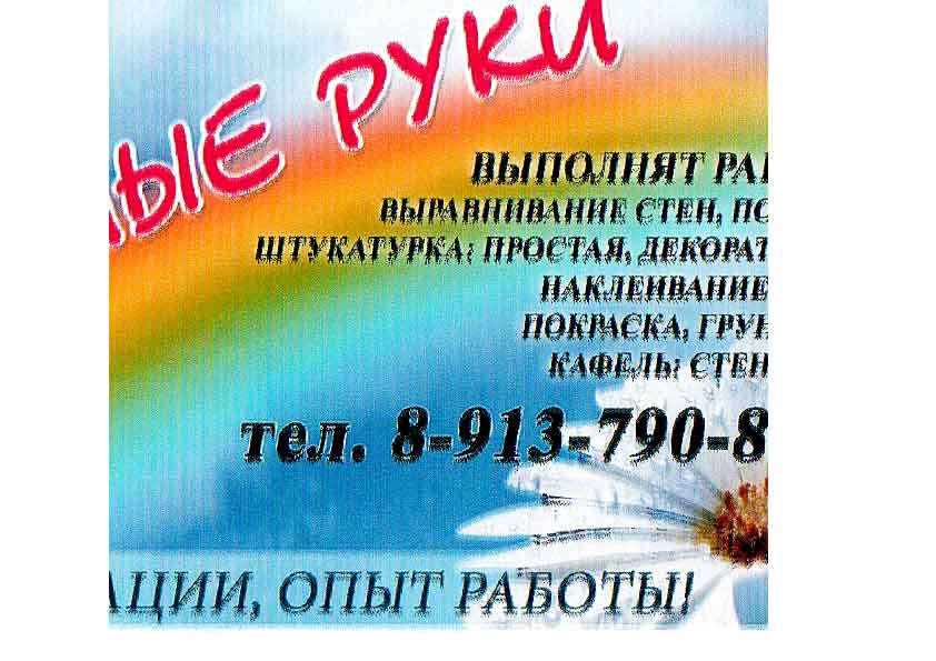

...и опять новая проблема... печатаю визитки и получаю вот что: (см скан). Подскажите пож кто знает в чем проблема, кстати на 290-ом было также

буквы как-бы съезжают в сторону, мелкий шрифт вообще неразборчив.
фотографии получаются отлично, а на тексте маленькие полоски сверху букв

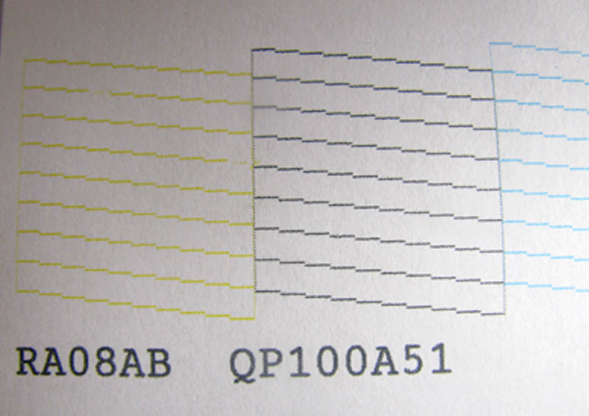

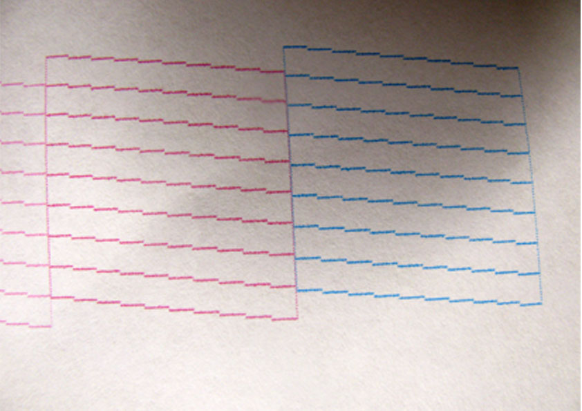

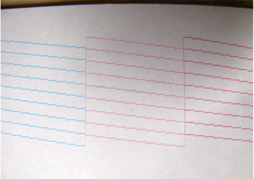

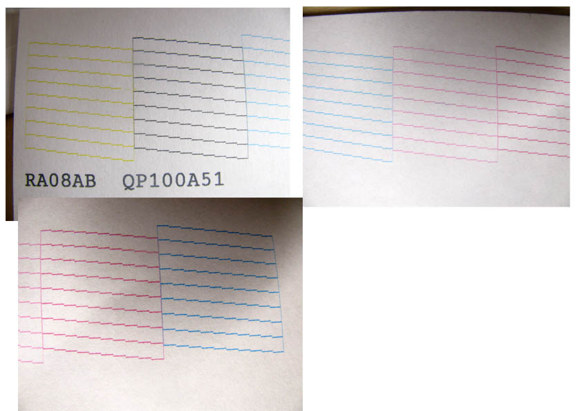

Доброго времени, извиняюсь за длительное отсутствие... Вот тест дюз для "koka" ,собрано из трех снимков
вот еще...

dk0810 сказал:
Лучше бы все отдельно были бы. Хотя, это всё = для
koka

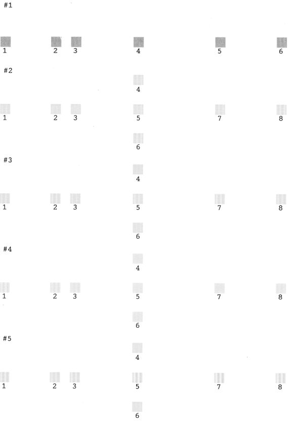

Калибровочный лист покажи.

тесты по-отдельности+колибр. лист
вот
тест
второй
третий

Я предполагаю что черные чернила густоватые. А марка чернил какая?
Наверх of the page up there ^
0
| Сообщение
#29
Отправлено 12 января 2012 - 17:26
koka
Инфо (21?506)
Сообщений:
21?506
Регистрация:
17 июн 05
Репутация:
1505
Город:
Кременчуг, Украина
Профи
Подозреваю 10-я серия Инктэка.
