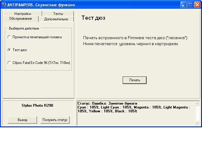

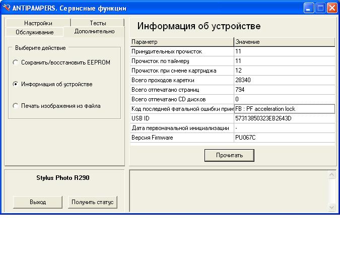

|    Сообщение #31 Отправлено 13 октября 2011 - 10:02   DC-AC
Николай, специально для Вас сломал рабочий принтер. :biggrin:
Все всё прекрасно поняли, что как дети маленькие...
1. Подключаем принтер к коомпу и запускаем инструмент для диагностики.
2. Смотрим СТАТУС устройства. Если ошибка замятия
бумаги - то смотрим что замялось и что сломано.
3. Если фатал - то смотрим расшифровку кода и устраняем причины.
Всё это я написал. Ссылка для неверующих http://reseters.ru/...ndpost&p=214493
КАК устранять причины - это уже другой вопрос. Сервис-тренинги я конечно могу провести для любого количества желающих... Но только очно. Подробнее - в личку.
  • Прикрепленное изображение: PJ.JPG
  • Прикрепленное изображение: FE.JPG

Угу. Я уже заметил. ТС видимо пошел искать "программную ошибку". И потерялся в задумчивости.
