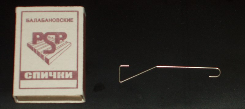

Разобрал принтер Epson R300 почистить датчик бумаги в головке. После сборки осталась лишняя пружинка (на фото). Откуда она? Крышку принтера пока не ставил без неё и не включал. Прикрепленное изображение: PA094598.JPG

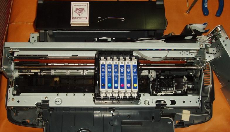

Если ничего не несёт, это хорошо, конечно. Вот на всякий случай фото принтера. Направляющий вал каретки слева болтается вперёд-назад миллиметра на два-полтора. Из-за неё, нет ли...
  • Прикрепленное изображение: PA094596.JPG
|    Сообщение #4 Отправлено 11 октября 2011 - 21:33   koka
Точно!!! Она...эта пружина слева вал подпружинивает...

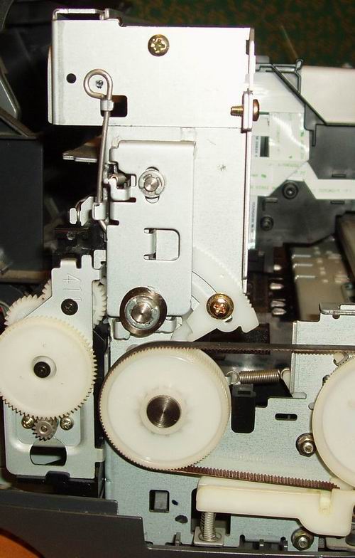

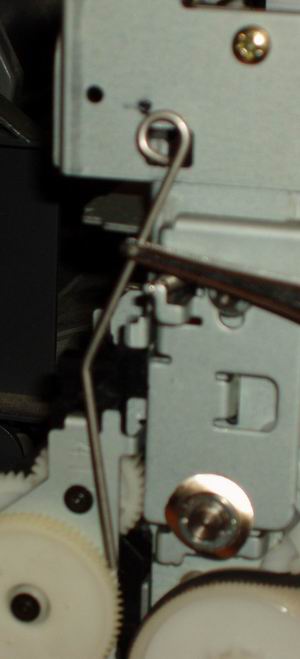

Действительно, вал подпружинивается. Но другой пружинкой. Свободно как-то висела - завёл её за вал (на фото). Прикрепленное изображение: PA124600.JPG Прикрепленное изображение: PA124601.JPG А первую пружинку пока неизвестно, куда вставлять. Кто-нибудь знает?

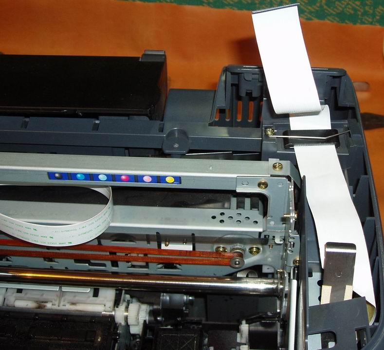

Эта пружинка придерживает шлейф, идущий от клавиатуры на крышке корпуса (см. фото).
  • Прикрепленное изображение: 4603.JPG
