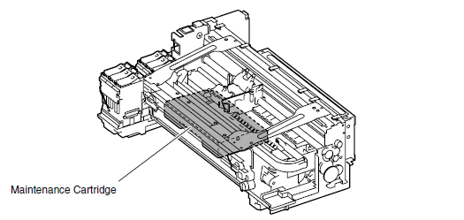

Может кто подскажет как снять памперс у Canon Ipf 605, а также возможно ли сделать слив что б памперс был чистым

что-то не нашел как снять памперс, какие болты нужно открутить у плоттера что б его снять
| Сообщение #4 Отправлено 11 октября 2011 - 17:48
Откройте инструкцию к принтеру,там показано как снять обслуживающий картридж

я бы хотел снять обслуживающий картридж и вывести трубку в банку
я только его купил он ещё новый как то ещё боязно с ним что-то делать но подготовиться нужно Спасибо
Тогда вам поможет Сервис - мануал, там вы точно найдёте как устроена система слива чернил в данном принтер и сможете вывести слив чернил наружу!

Спереди снизу плотера вытягивается лоток с памперсом, просто потянуть на себя его(только при выключенном плоттере). После чего вынуть , постирать, высушить и вернуть в том же порядке войлок в каком лежал
Трубка вывода слива там не требуется, просто моется войлок и печатай дальше. Как показала практика то чернил он сливает не так много чтобы ставить банку, к тому же памперс очень легко вынять и мыть.
Главное сбрасывать счетчик памперса до того как он достигнет 30%(иначе потом не сбросить говорят).
