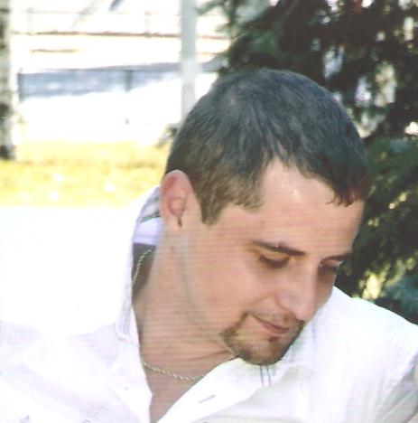

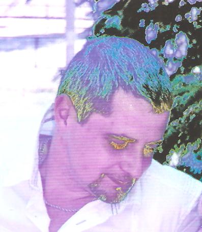

|    Сообщение #3 Отправлено 11 октября 2011 - 18:31   shmm2
Вот такое получается
  • Прикрепленное изображение: Рисунок (70).jpg
  • Прикрепленное изображение: Рисунок (71).jpg
|    Сообщение #4 Отправлено 11 октября 2011 - 20:15   BadWolf
мажента голодает, Nikolai67, смешно
