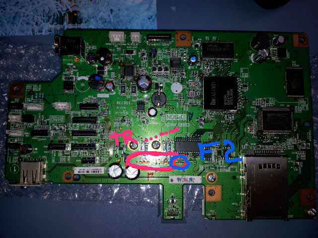

Обычно кто моют головы, для уверенности, что просушили, сушат по трое суток! Я понимаю, что не терпелось поставить и посмотреть результаты, сам такое испытывал по началу...
Теперь нужно поглядеть что вышло из строя.
1. Прозвонить на плате управления предохранитель F2(обычно на работу не влияет, картриджи только из-за него не определяются.)
2. Посмотреть и прозвонить транзисторы, (пойду гляну, был у меня донор 610 они одинаковые).
3. Надеяться, что ПГ цела...
Не беда, сможете купить новую относительно недорого. У кого напишу в личку если нужно.
