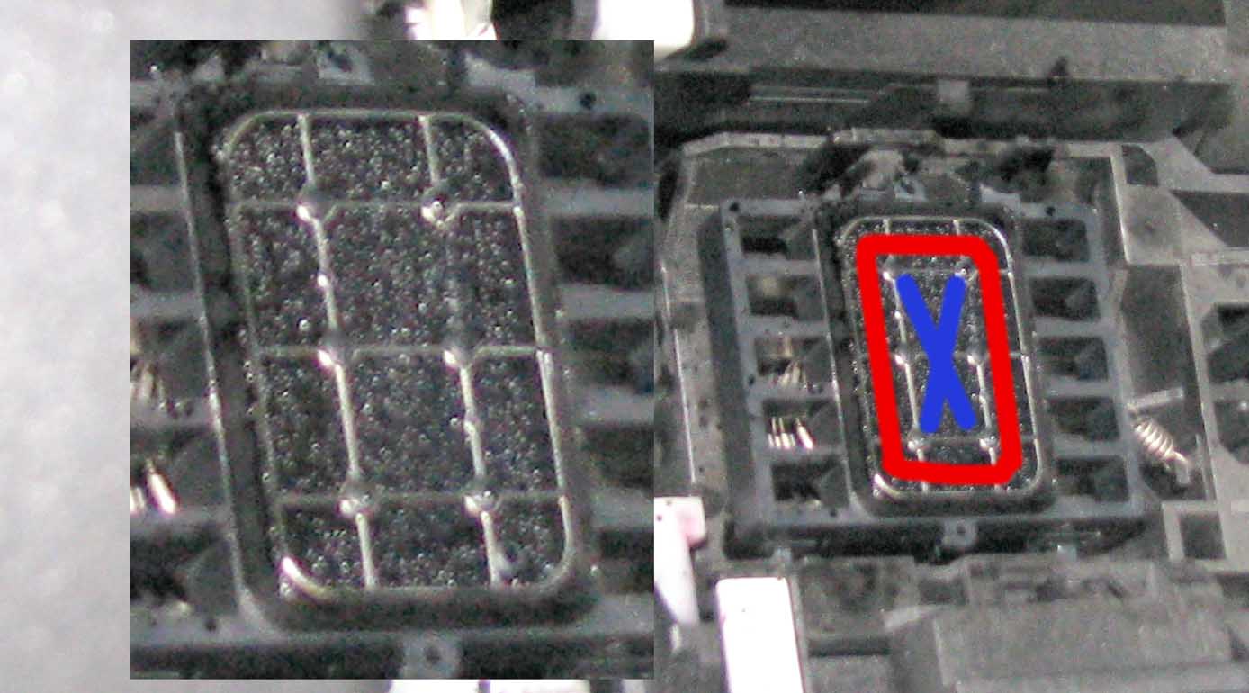

Сначала была проблема - кривоструй черного. Вроде выровнял. Отпечатал пару фоток и оставил на 2-3 дня. Сейчас все чернила в банках снпч смешались (все черного цвета), чернила в шлейфе тоже черные. На капе по периметру как будто провалена поролоновая прокладка (там, где отмечено красным на фото), а в центре (где синим) все нормально. Там и должно быть (я про капу)? Если да, то почему могли смешаться чернила? Принтер стоял включенный, голова запаркована. Чернила Image Specialists, СНПЧ RDM.

Поролоновая прокладка не должна быть в таком состоянии. Вот рядом сейчас стоит 1410, там прокладка абсолютно ровная.

К продавцу с этой претензией.
Проблема навряд ли решится надолго, RDM он и есть RDM - это диагноз!
Лучше заменить СНПЧ на IST или Resetters!
