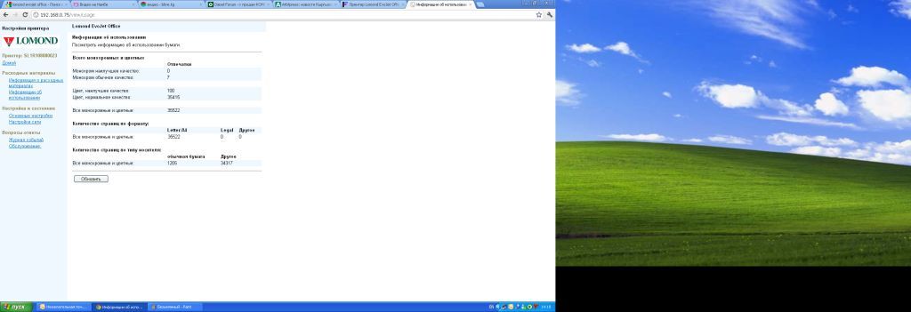

multitech,
..ну хоть сервисную страницу...можно в студию внести сервисную страницу где будет видно что он отпечатал 35тыс. листов.
Принтер Lomond EvoJet Office
| Сообщение #21 Отправлено 21 июня 2012 - 11:05
| Сообщение #23 Отправлено 22 июня 2012 - 10:54
если фотка хорошая то нормально
как вставить скриншот сервисной страницы на сайт
