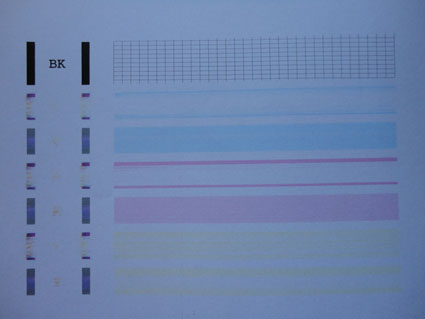

Принтер полосит, тест на фото.
Принтер: Canon ip2700
СНПЧ: WWM
Чернила: WWM C11
Причина: отсоединил СНПЧ при перевозке в среднем 450 км на машине, стоял не подключенным к СНПЧ около 12 часов.
Подключил снпч воздуха нет в ПГ, баланс и герметизация - ок.
В чем может быть причина?
Прикрепленное изображение: DSC01441.JPG
|    Сообщение #2 Отправлено 07 октября 2011 - 13:27   Nikolai67
Просмотр сообщенияclimber13 сказал:
воздуха нет в ПГ
Ну тогда мусор попал или сгорели кипятильники.

|    Сообщение #11 Отправлено 07 октября 2011 - 16:52   Кавказец
А если ещё бональней, то судя по скану можно предположить что сам картридж с цветными чернилами просто вышел из строя и требует просто его заменить!
|    Сообщение #12 Отправлено 10 октября 2011 - 14:39   climber13
Nikolai67, Кавказец, Xoro, я купил новый картридж и вот думаю сразу его сверлить и подключать снпч или дождаться пока он не закончиться?
что бы потом сверлить его и заправлять и ставить снпч
|    Сообщение #13 Отправлено 10 октября 2011 - 14:50   Кавказец
Я думаю лучше отпечатай его полностью, а потом уже сверли, заправляй и ставь СНПЧ!
Если много печатаешь, то не думаю что картриджа тебе на долго хватит, долго ждать не будешь, быстро закончится!
|    Сообщение #14 Отправлено 10 октября 2011 - 16:19   Xoro
Сперва-наперво новые картриджи или б/у всегда нужно проверить его работу как есть, а потом уже проводить на нем манипуляции.
Я бы сначала просто вставил его, убедился что он работает, а затем бы сверлил. В новые картриджи заправляю сразу чернила (InkTec, Ink-mate или OCP 2-3мл каждого цвета), а потом уже соединяю шлейфы. За свою практику ничего пагубного (для головы) не заметил смешиваю оригинальные чернила (в новом картридже PG-510, CL-511, PG-40, CL-41) с другими. Я бы не стал ждать пока закончатся чернила в новом картридже.
з.ы. освоил я для себя теперь и эту модель, по прокладке шлейфа )
Поставил СНПЧ, работает.
|    Сообщение #15 Отправлено 10 октября 2011 - 17:43   climber13
Nikolai67, Кавказец, Xoro, спасибо вам =)
Все настроил, все работает хорошо. Кстати сначала проверил картридж, потом подсоединил СНПЧ, пока все ок(я понимаю что краска идет пока та что была в картридже - но это уже радует =)))
|    Сообщение #16 Отправлено 10 октября 2011 - 18:23   Кавказец
Если всё работает и печатает без полос, это говорит о том что доноры тоже стоят на нужном уровне и воздуха в системе нет, в противном случае даже с новым картриджем были бы проблемы!
