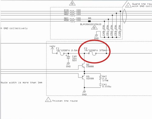

На днях промывал голову ММ вроде тоже незаливал. Начал делать тест - пусто ни один не печатает... в итоге нашел... сгорел предохранитель на плате R2 - 375 mA. поменял, и принтер начал печатать....
