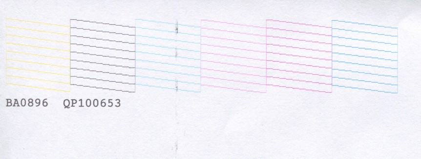

Добрый день.
Много печатаю фото (около 5000 10х15 в месяц) на Epson T50 + СНПЧ (вроде Ciss), использую чернила Revcol, бумажка Lomond, через некоторое время образовался налет внутри принтера, а через несколько месяцев на медленной печати вылезают прерывистые вертикальные полосы, как я понял от подающих роликов, на обратно стороне тоже лезут.
Возможно ли их почистить не разбирая принтер? Или придется разбирать либо нести в сервис?
вертикальные полосы от роликов - методы устранения Epson T50 + СНПЧ

Почистить подающие ролики можно комплексным методом: механической протиркой влажной ветошью тракта подачи бумаги в режиме выключеного принтера и также влажной ветошью в режиме загрузки листа, с целью очистить всю поверхность подающих роликов.

Да, мыть регулярно изопропилом ролики, вот и все.
Поясню. Я делаю так: наливаю на тряпку изопропил, и в момент прочистки (после включения например)пользуясь случаем когда ролики крутятся прижимаю к ним ее и успеваю убирать когда каретка туда-сюда ездит.

кстати так промывать можно только подающие валики, которые затягивают бумагу в принтер а у меня полосы появляются на самом изображении, т.е. уже после печатающей головки. Я так понимаю это звездочки пачкают, но как их промыть я не знаю.

По очистке: Зачем изопропил? Водичкой чистой. И тряпочку безворсовую. Легко и дёшево!
| Сообщение #12 Отправлено 03 октября 2011 - 17:23
Сколько раз ужО рассказывал как...ну ладно...повторю ещё раз-берём зубную щётку-выгибаем над пламенем свечки под удобным нам углом...и чистим ролики...промывочной жидкостью, затем можно изопропилом (влагу удалить).

Ролики по всей поверхности можно очистить только в двух случаях:
1. Разобрав принтер.
2. Очищая их в процессе их вращения.

дык можно еще лист бумаги намочить (плотность не менее 140), и протянуть через принтер.
Так я чистил ролики в трудно доступных местах PX720WD.
| Сообщение #16 Отправлено 04 октября 2011 - 17:35
Капаю на лист А4 мистером мускулом и печатаю юз фотошопа полной заливкой.
