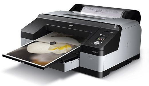

На такой бюджет я бы этот Epson Pro 4900 взял.
За счёт рулона снижается себистоимость. Скорость - мама не горюй для тиражей. Картриджи большие - никакого головняка с СНПЧ и совместимкой. Ну а про качество и говорить нечего... Пигмент - стойкость отпечатков не хуже лаба..
Впечатления, охват и себестоимость отпечатка в доллЯрах
Мечта фотографа ! При нормальных руках и тверёзой голове - очередь стоять за отпечатками будет
Поставите РИП (если захотите, освоите) 2880*2880 даст разрешение....Только ,имхо, для 20*30 и 2880*1440 нормально вполне при настроеной технике..

Для полного счастья нужно два.
EPSON Pro4900 + EPSON R1900(2800).
Почему два??
4900--хорош для печати с рулона(листы без полей не печатает).
1900 и 2880--хорошо для А-4 и меньше, в 2880 можно лить чернила с 4900.
У меня: R800+R1900+PRO4900.
Чем мне понравился 4900===даже при забитых дюзах---ПОЛОС НЕТ.+ можно отключить помпу програмно.
