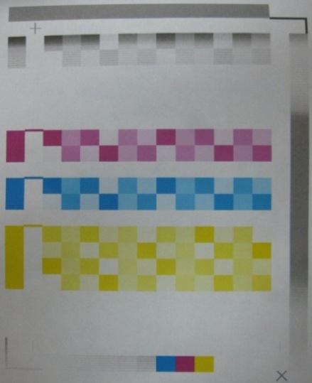

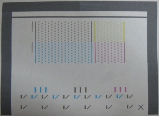

Здравствуйте, у меня плоттер НР 130 (А1), работает полтора года на перезаправляемых картриджах, печатаю не фотографии, а ч/б и цветные чертежи на рулоне.
Особых нареканий в работе не было. Несколько месяцев назад исчез LC, а потом и LM, работы было много, поэтому решил пока не замарачиваться и печатать только ч/б (был запасной плоттер для печати цветом).
А вот недавно начались проблемы с черным, после 5-10 чертежей (раньше печатал по 6-10 часов подряд, останавливаясь только на замену 50-ти метрового рулона) временами стал пропадать и черный. Если постоит 20-30 минут, то можно напечатать 1-2 чертежа, потом опять местами, то печатает, то нет.
Вопрос:
- как проверить проблема в картридже или ПГ? стоят 6 отдельных головок по 1,5 т.р. каждая, так что не хочется заря покупать.
- если головка то как её чистить, или уже пора покупать новые? Вот только что прикинул, напечатано уже порядка 300 рулонов – это около 15-20 тыс. чертежей.
Может, что-нибудь другое подскажите.
Спасибо.
