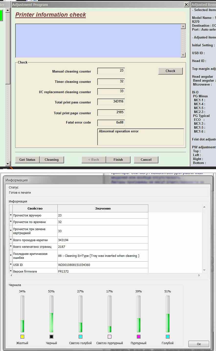

|    Сообщение #5 Отправлено 26 сентября 2011 - 18:39   ЮХа
Господа! Я сегодня потратил целый час для сравнения информации по принтеру R270, выдаваемой программой от Ресеттерс и программой от Эпсона.
Вот что получилось. Уточню, что перед просмотром информации "ресеттерской" программой два листа было напечатано.
  • Прикрепленное изображение: in.jpg
