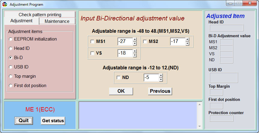

Возник вопрос по параметрам BI-D ajustment
У меня есть такие:
MSBlack
6Plblack
4PlBlack
MSColor
6PlColor
4PlColor
Интересует за совмещение каких цветов и в каких режимах отвечает каждый из них.

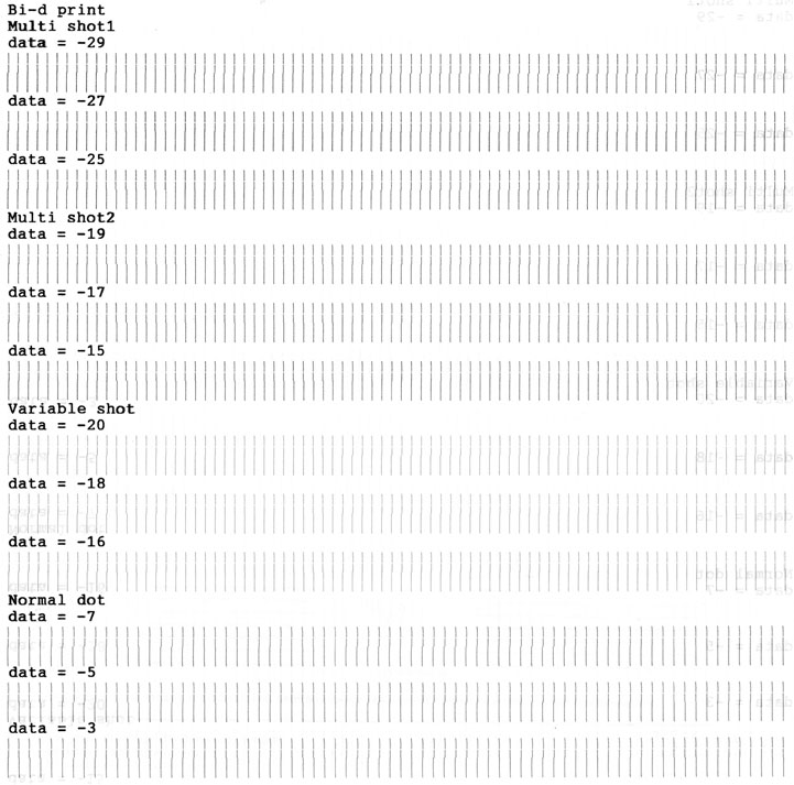

Почему возник вопрос: я не могу пользоваться печатью таблиц из самой утилиты т.к. она использует лайты, а у меня в них белый - поэтому приходится через неё задавать смещения, а потом самому печатать проверочныу картинку. НО тут вылезло одно но... при печати разрешением 720 (пока его ковыряю только) на совмещение черного цвета влияет только параметр 4PlColor... вот я и подумал, что там всё как-то хитро - поэтому и хочу узнать на какие цвета и режимы влияет каждыйиз параметров

MS - Multi Shot, печать каплями переменного размера
4Pl, 6Pl - капли 4 и 6 пиколитров соответственно
Black, Color - режимы печати.
Печатаются образцы для режимов MS, 4Pl, 6Pl цветными (какими - навскидку не скажу, нужно хитрым образом формировать и далее расшифровывать .prn-файл, получающийся при печати) и черными чернилами.
Надеюсь что-то прояснилось

DC-AC, огромное спасибо! Да, прояснилось и теперь всё в моей голове стало на свои места!
А то не мог понять почему черный реагирует на "color".
Всё применимо :) Просто не хватает информации порой о том, что на что влияет и как взаимосвязано.
