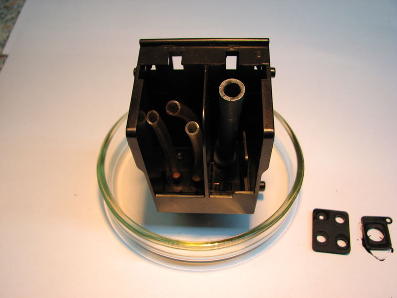

Собираюсь установить ПЗК на МФУ Canon.
В городе нашёл промывочные жидкости Inksystem для пигментных и водорастворимых чернил (последнюю уже приобрёл), а также промывочные жидкости WWM:
CL-06 для Epson от пигментных чернил и CL-10 для Epson от пигментных и водорастворимых чернил. Вроде также есть WWM CL-04 для Canonа, но непонятно для каких чернил.
| Сообщение #6 Отправлено 25 сентября 2011 - 11:26
Для пигментный чернил надо использовать жидкость для пигмента(типа WWM CL-06 CL-10), а для водянки для водорастворимых( WWM CL-04 CL-10).
1. Никаких последовательно. Черный PGI пигментный канал мыть только промывкой для пигмента а черный CLI и цвета мыть только промывкой для водянки.
2. При промывке жидкостью для водянки Пигмент "свернется" в тягучую желеобразную массу, которую вытянуть из ПГ не возможно.
Не верный выбор промывки для пигментных чернил - СМЕРТЬ ПГ.
Если не знаете какие чернила моете то берите жидкость от WWM CL-10. Она универсальная(подходит и для пигмента и для водянки), кроме того даже получше чем 06-я и 04-я.
Принцип промывки ПГ Canon подробно описан тут.

Промывку ПГ с пигментным и водорастворимыми картриджем лучше осуществлять:
И тут.
