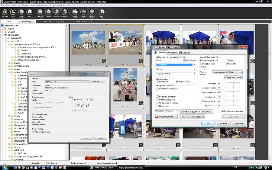

Так вот о чем вы! Так это в настройках драйвера принтера - увеличение/уменьшение в закладке "макет". Там по умолчанию стоит на максимуме увеличения, вот у вас и режет по 2-3 %. Так он будет резать из любой программы. Сначала зайдите в меню "Принтеры и факсы", там настройте этот параметр принтера, а потом запускайте ИзиФотоПринт и будет вам счастье.

Зайдите на офф. сайт Кенона. Скачайте бесплатно(!) программу DPP. Доступна русская (для инородцев) версия 9. Появилась версия 10 (для англичан),где добавлена коррекция "фишаев". А если просто печатать (потоково), то можно любые джейпеги и тифы резать, крутить, кадрировать и отправлять на печать. Хоть скопом, хоть поодиночке. Есть штампик примитивный для прыщей. Есть функция печати "контактного листа", когда хочется все "фоты" на один лист положить. Поддерживает колорменежмент.
Естественно, пред печатью все "карточки" должны быть откадрированы под нужный формат. И, естественно, программа очень хорошо работает с RAW от Canon!
Что касается некоторого несоответствия между изображением на экране и отпечатке без полей на Эпсонах: 2-3 процента теряются при печати из любых программ. Для большинства снимков это несущественная потеря. А если печатаете графику (печатные платы, к примеру), то отключайте функцию печати без полей!

В посту №10 грамотный рецепт по уточнению "обрезания". На принтере R270 доступны три позиции. В правом крайнем обрезка максимальна, в среднем - оптимальна, а в крайней левой позиции возможно появление полос на краях отпечатка из-за неточного позиционирования листа податчиком.
