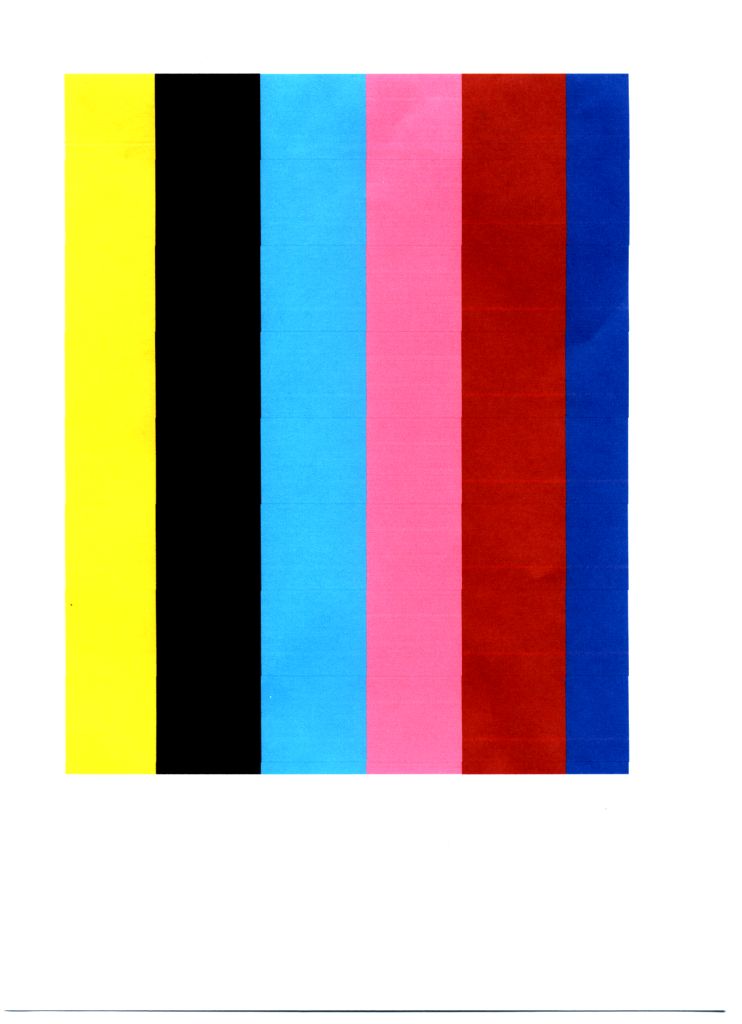

два года занимаюсь ремонтом принтеров, но как правило лазерников. А тут принесли Эпсон 1410, с СНПЧ картриджной INKJet, чернила - водянка, весь залитый, с мигающей каплей и жалобой что черным перестал печать вообще. Просидев на форуме пару вечеров проблему устранил: разобрал СНПЧ, извлек контактную часть из каретки, отмыл её(вся внутри была залита), сделал несколько бутербродов и т.д. В общем аппарат ожил, тест дюз ОК, все печатает, но заметил что при распечатывании таблицы в XL формате, наблюдается некая ступенчатость, т.е. через 2,5 см образуется заметный порожек в теле таблицы. Короче, я прикрепил тестовый лист цветной, на нем видно эти ступеньки, особенно на границе черного и голубого. Кстати и полоса легонькая на красном видна, тож 2,5 см интервал, хотя со ступенькой не соврадает Есть подозрение, что не смотря на положительный тест дюз, ПГ безобразит. Но не знаю прав ли я? Может всё ж не в ней дело а я полезу. Подскажите пожалуйста уважаемые.
  • Прикрепленное изображение: Изображение 1.jpg
|    Сообщение #2 Отправлено 18 сентября 2011 - 14:08   vova1293
Может энкодерную ленту нужно протереть от чернил.

|    Сообщение #5 Отправлено 18 сентября 2011 - 14:35   Johnik011
а какой режим печати был выбран? попробуй просто в фото и в наилучшем фото... черновом... может натолкнет на другие мысли...
ещё про вал тоже не исключаю, разблокируй каретку.., поводи вдоль вала, должна легко без рывков перемещаться... обычно в залитых принтерах смазка вала смешивается с чернилами, и получается фигня...

|    Сообщение #6 Отправлено 18 сентября 2011 - 14:36   Nikolai67
Можете ещё что ни будь протереть, но без теста дюз не обойтись. Желательно на фотобумаге. Это для начала.
Ещё бы с сервисной программы тесты посмотреть, потому как есть подозрения, что ПГ развёрнута.
|    Сообщение #7 Отправлено 18 сентября 2011 - 14:41   Johnik011
ступеньки все в одном месте., на красном полосы, это уже другое... напечатай тест на хорошей бумаги, может там одна дюза не так -, а вот / или ещё как нибудь, бывает что какая нибудь пылинка/соринка/волосинка попала после бутерброда в частности, дюза пробивается, а на печати всё равно косяк...у меня кстать на 1410 была с черным проблема такая, дюза одна коряво печатала, потом само ушло...

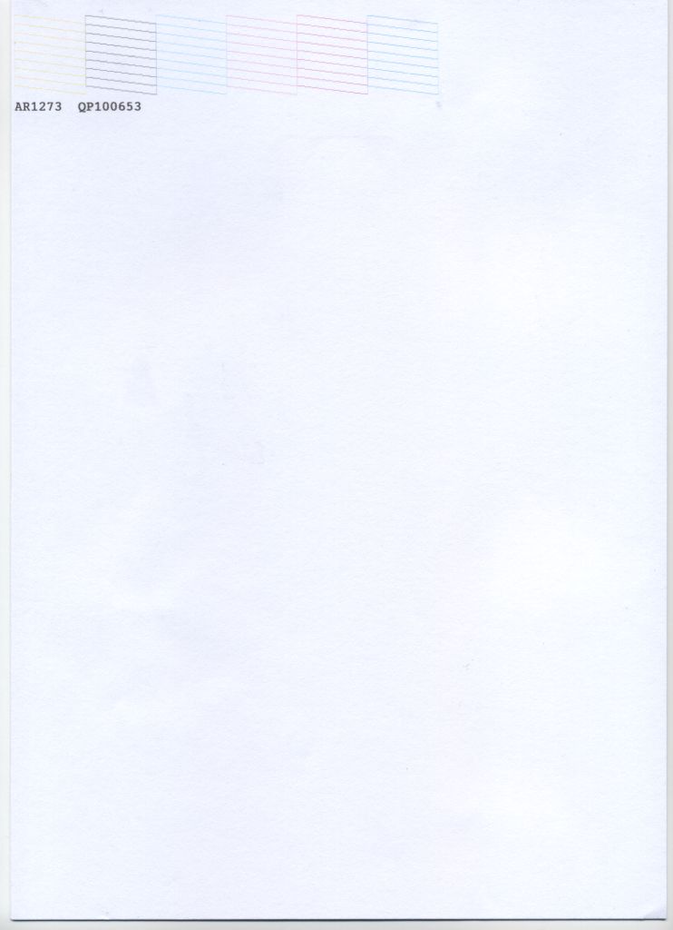

|    Сообщение #8 Отправлено 18 сентября 2011 - 14:48   iliss2008
вот тест дюз, сделан из сервисной программы. Режим печати брал разный, результат одинаковый. Каретка двигается равномерно, без рывков. А развернутая ПГ - это как? В смысле - проверить?

|    Сообщение #9 Отправлено 18 сентября 2011 - 15:43   ЮХа
Просмотр сообщенияiliss2008 сказал:
пардон, тест не прикрепил
Лучше бы ты его не прикреплял.

|    Сообщение #11 Отправлено 18 сентября 2011 - 17:54   ЮХа
Без сарказма: нахрен мне тест принтера, в коем 80% чистый лист!
