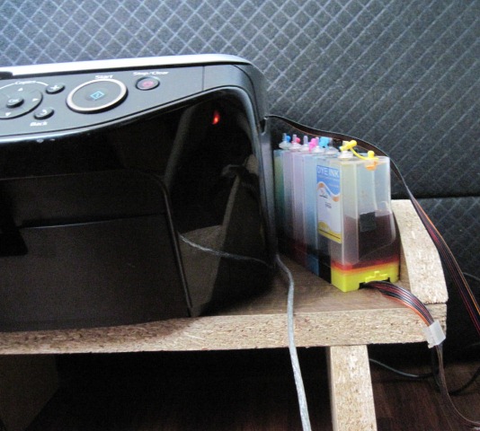

|    Сообщение #3 Отправлено 18 сентября 2011 - 07:36   iren-sd
Прикрепленное изображение: IMG_0740.JPG

Нафото толком невидно: есть ли чернила ввоздушных отсеках, если есть тоих (ченрила) из воздушных отсеков надо передавить вчернильные. Плюс ковсему если чернила какой нибудь саморазлив (подпольно бодяжат) топроблема будет пока их (чернила) непоменяете.

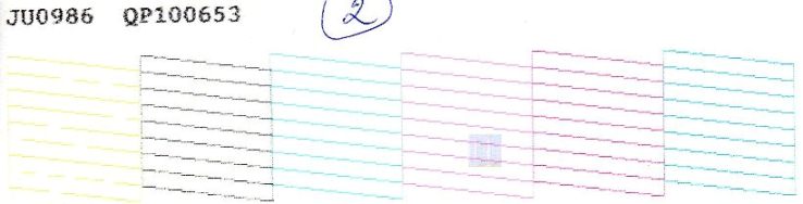

В основном засоряются в этом месте
Прикрепленное изображение: img560и.jpg
|    Сообщение #6 Отправлено 18 сентября 2011 - 08:35   Nikolai67
Судя по фото с третьего сообщения о балансировке системы Вы не слышали или проигнорировали при установки доноров.

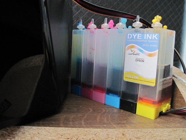

Нет, тест не сохранился и оригиналов нет. Тест этот сделан на б/у бумаге (позже сделаю на чистой, на обычной или глянец лучше?). СНПЧ капсульная.
Если нужно другое фото СНПЧ
Прикрепленное изображение: IMG_0741а.jpg

iren-sd, воздушные фильтра могут пропитываться влагой и их пропускная способность ухудшается. Вместо них лучше поставить "Г"-образные или "П"образные фитинги.

|    Сообщение #13 Отправлено 18 сентября 2011 - 18:16   Dmitriy_KZ
Это уровень
у Вас должен быть на 2-2.5см ниже уровня дюз.
Удачи!
|    Сообщение #14 Отправлено 18 сентября 2011 - 18:37   Nikolai67
Мой 610-й работает с разницей в 10 миллиметров. Проблем нет. Пробовал опускать на 20 мм. и на 15 мм. - получал голодание. Так что только опытным путём...

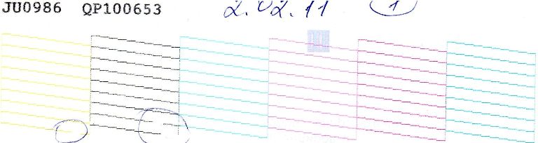

Вот нашла старые тесты на обычной бумаге и выпавшими дюзами (в основном такие, либо с одной, либо с двумя просветами):
Прикрепленное изображение: img564.jpg
пару раз за год было такое:
Прикрепленное изображение: img563.jpg

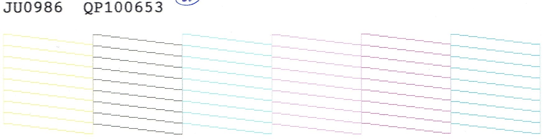

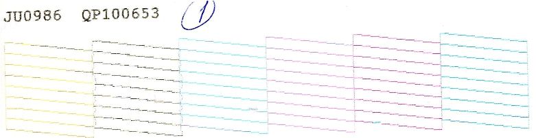

После первой прочистки всегда подобный такому:
Прикрепленное изображение: img565.jpg

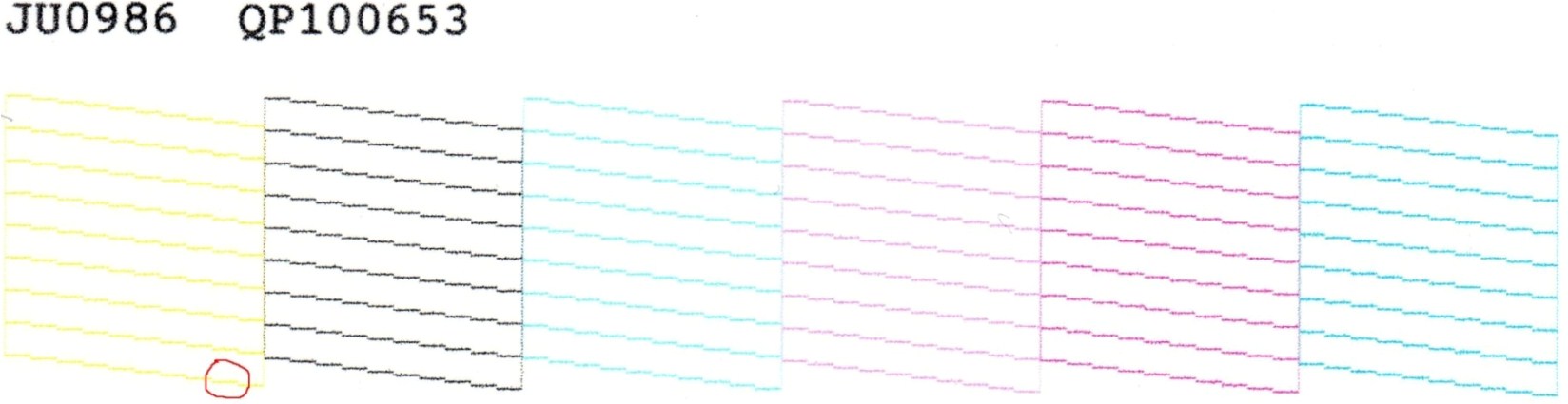

Попробовала сделать так. Тест после прочистки на Lomond (глянец 230):
Прикрепленное изображение: img562.jpg
Попробую еще приподнять и пропечатать с недельку. Посмотрим может реже будет забиваться.

|    Сообщение #16 Отправлено 19 сентября 2011 - 09:18
ГостьSergey506_*
Извините: как вы собираетесь промывать ПГ, если боитесь сделать пару тройку бутербродов? Последний тест дюз- земля инебо посравнению спредыдущими... Мыть ПГ ненадо, аБутерброды непомешают, почитайте заних внимательно, инебойтесь. ПГ мыть гораздо сложнее... :rolleyes:
|    Сообщение #17 Отправлено 19 сентября 2011 - 09:31   Nikolai67
Просмотр сообщенияiren-sd сказал:
Если вязкость чернил нормальная, значит сбита калибровка для двухпроходной печати.
