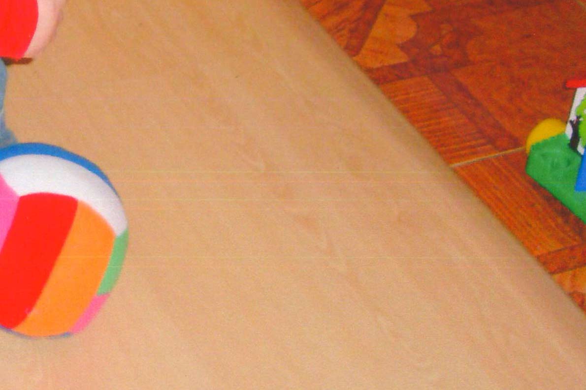

принтер t50
снпч карт. ist INK System Tech
чернила 10-ки InkTec
при печати фото 10х15,
проблема собственно в чем, есть T59 заметил у него такую же проблему, после долгого простоя (2 недели)сама собой устранилась...
приобрел новый Т50, неделю не отпечатал (около 1000 снимков) началась такая же ерунда... тест дюз норм, калибровка не меняет дела,
T50 странные полосы !вертикальные при печати ПГ или хз

выделенный фрагмент с фото... полосы идут все 15 см...
ещё советы мнения будут!? помимо продавца/производителя

не смотря на то что статус новичок на форуме, я довольно таки опытный пользователь принтеров с СНПЧ...
дело в другом, полосы идут не поперек фото, как это бывает при забитых дюзах, а вдоль всей фото, это не пропуск дюз, ПГ умышленно печатает полосу... думал что будто есть какой то баг в ПГ, показал фото в сервисе, сказали что скорее всего принтер изжил свое, мол где то чернила попали на плату, и как то замыкает, что печатает такую хрень! плюнул - этот принтер убрал в сторонку, купил СНПЧ+принтер... отпечатал 1000 снимков... и та же самая песня...
не может же так везти... на Т59 было только 2 полосы, одна бледно красная, другая бледно желтая, на этом принтере по сути в том же месте, только полос уже куда больше, какие то ярко выраженные, какие то еле заметны...
фанат Epson, счастливый обладатель StylusPhoto 1410 (двое), Т59(одын), Т50 (уже трое)
| Сообщение #6 Отправлено 17 сентября 2011 - 17:06
Если опытный, то должен знать, что подобные полосы из за грязной ленты энкодера.
| Сообщение #7 Отправлено 17 сентября 2011 - 17:15
смотри, там вообще всё чистое, принтер работает 4 день...
Николай, кроме ленты, может ещё что то быть?!
| Сообщение #8 Отправлено 17 сентября 2011 - 17:31
Тест с полноценной заливкой пробовали? Покажите его тут!
| Сообщение #10 Отправлено 17 сентября 2011 - 19:40
Лента позиционирования, не помню как она называется - вдоль движения каретки натянута. Было такое много раз. Мелкие брызги чернил могли попасть, не всегда видно что она грязная. Протрите её салфеткой аккуратно, можно чуть-чуть увлажнить. Ни в коем случае не используйте спирт и сильно не давите - сотрете деления. Я делаю так - наматываю на губки пинцета салфетки и обхватив ленту провожу в туда-сюда пару раз.
| Сообщение #12 Отправлено 17 сентября 2011 - 22:15
Да, спасибо! Просто некогда было искать здесь это слово (ехал в маршрутке с работы и уставший), хотелось быстрее ответить на проблему, решение которой мне известно. Я думаю автор получил исчерпывающий ответ. Будем ждать результата.
| Сообщение #13 Отправлено 18 сентября 2011 - 05:18
Проблема действительно была в энкодере, на принтере которому уже года полтора (Т59) почистили, качество печати значительно улучшилось, полосы пропали...
но с Т50 которому 5 дней, жизни в рабочем состоянии, чистка энкодера не помогла, но полос стало меньше... явно проблема именно в ленте... чистили чистили... результат тот же... полосы есть...
сняли ленты с принтеров, ещё более тщательно протерли... поменяли местами... полос нет, оба принтера печатают безупречно! обратно решили не менять, так и оставили...
Спасибо всем, за столь оперативный ответ! были бы вы в Томске, с меня бы пиво!
Проблема решена!
Проблема решена!
