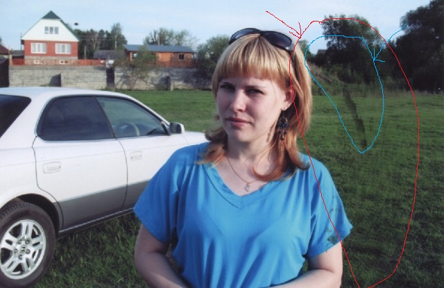

Здравствуйте!
Помогите разобраться с проблемой.
Принтер Epson T59, СНПЧ IST картриджная.
При печати формата 10х15 в качестве "Наилучшее фото",
когда до конца листа остаётся 1-2 см ПГ начинает задевать бумагу и смещает её.
Результат виден на фото ниже, смаз изображения(отмечено красным) и чёрные кляксы (отмечено синим).
При печати в качестве "Фото" проблемы нет.
Заметил одну особенность: до того момента когда ПГ заденет бумагу, печать как-бы замедляется на пару секунд,
каретка ходит с бОльшими интервалами.
Но как только скорость восстанавливается ПГ начинает задевать бумагу.
До этого была проблема с герметичностью чёрного чернильного отсека донора. Решил проблему заменой донора.
После сделал штук 10 отличных "бутербродов", чтобы очистить пластину дюз от остатков чёрных чернил, которые наверняка текли в простое.
Тест дюз идеальный. Пробовал печатать с полями, картина та-же.

На скрине в первом посту явно просматривается след от Retard Roller. Если печать на листе осуществлялась в той ориентации, которая показана на скрине, то это именно "тормозной ролик". Грязь на нём.
| Сообщение #11 Отправлено 19 сентября 2011 - 03:49
Нет, ориентация другая..тут вот ещё какая интересность, некоторые фотографии принтер печатает нормально! Пробовал несколько раз подряд одну и ту же фотку. Как только отправляю на печать ту с которой были проблемы, всё по новой. Фото с одной камеры примерно одного размера...
Ладно принтер благополучно продан, а покупатель о данной его особенности предупреждён...
