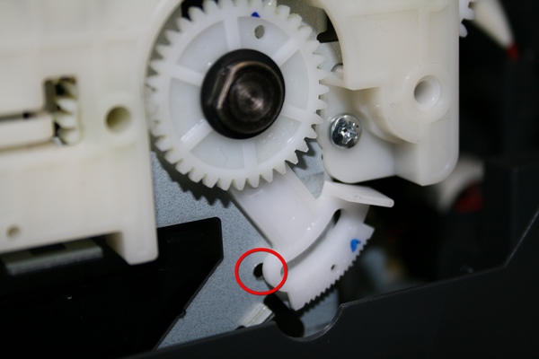

нашел я откуда винтик. Как мне показалось, это как раз от него и зависит расстояние между ПГ и листом. Он вроде регулирует высоту вала по которому двигается каретка. На фото видно откуда он. Возник вопрос, как правильно его теперь установить (попробую по памяти выставить положение шестеренки) И зачем я только его откручивал - сам не понимаю.

|    Сообщение #8 Отправлено 15 сентября 2011 - 12:05   Pafnutij
Какой перевод? Про то, что от этой шестеренки зависит высота подъема ПГ методом тыка дошел.
|    Сообщение #9 Отправлено 15 сентября 2011 - 15:44   ЮХа

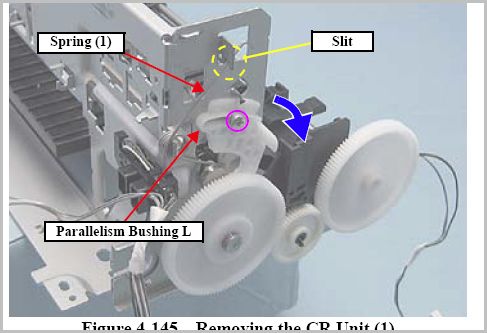

Это именно регулировка эксцентрика. Влияет на подъём-отпускание направляющей ПГ с правой стороны.
С левой стороны есть аналогичный узел
Parallelism Bushing L
С помощью этих эксцентриков направляющая ПГ выставляется параллельно листу носителя. Если нет измерителя перемещений, то можно для начала закрепить эксцентрики в среднем положении.
Чем выше поднята направляющая относительно носителя(листа бумаги), тем менее вероятность шаркания на толстых листах, но меньше чёткость (резкость)печати от отдаления точки истечения чернил.
