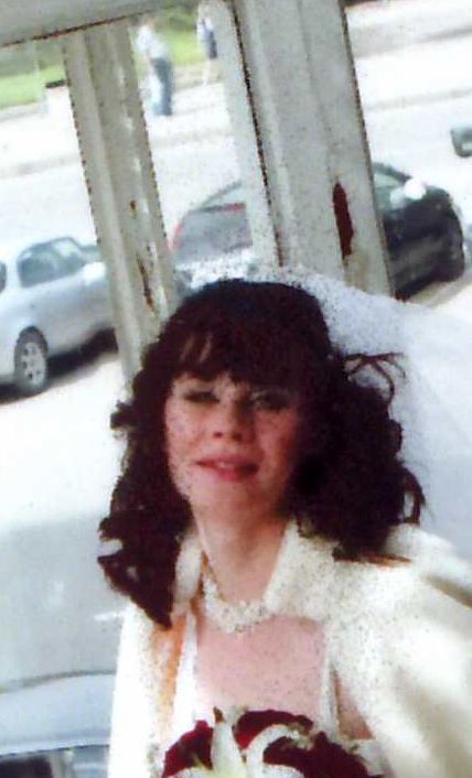

В результате видим вот такие черные пятна появляются:
Печать на СНПЧ с использованием стандартного (поумолчанию) профиля и драйверов.
Прикрепленное изображение: snph.jpg

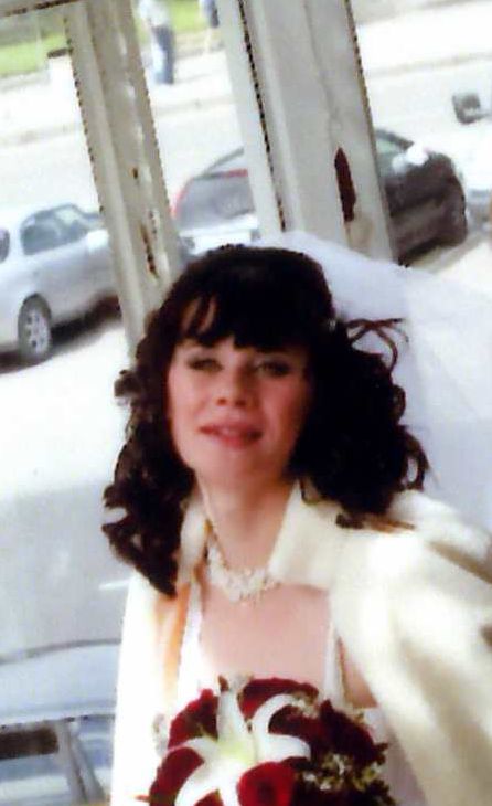

Психанул и поставил без промывки оригинальные картриджы:
Прикрепленное изображение: orig.jpg
Извините, но сканер подводит, если описывать словами, то с оригинальными картриджами фантастическое по качеству изображение! С СНПЧ в обще очень не плохое изображение и цветопередача неплоха, но оооочень смущают эти не понятные черные точки вокруг черных участков (волосы, тени в общем любой очень темный фрагмент) фотографии!
Подскажите как можно с этим бороться?

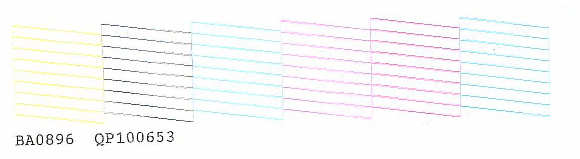

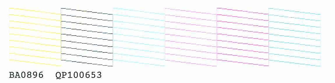

|    Сообщение #57 Отправлено 14 октября 2011 - 09:07   SoulOMON
Вот что дает программа RESETTERS, но к сожалению сканер не готов дать нормальную картинку... ):
Прикрепленное изображение: test1.jpg
На самом деле последний ряд отчетливо виден, только бледный...

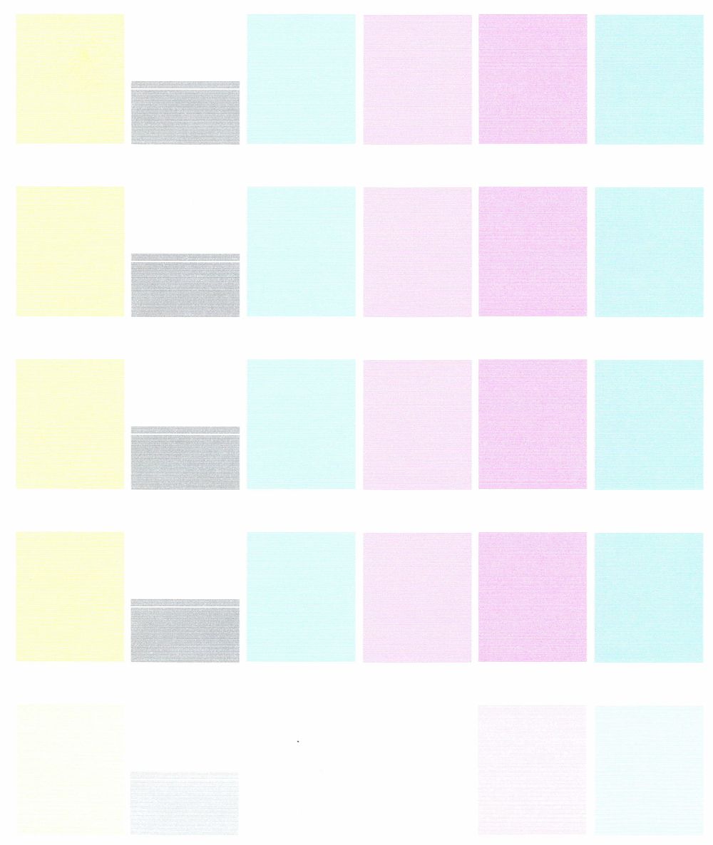

И вот сканы лесинок:
1. с СНПЧ
Прикрепленное изображение: SNPCH.jpg

|    Сообщение #58 Отправлено 14 октября 2011 - 09:08   koka
Так ить... чёрный-то не весь-половина токмо.
|    Сообщение #59 Отправлено 14 октября 2011 - 09:09   SoulOMON
Так ить чёрный-то не весь-половина токмо.
И что это означает? я думал так и должно быть, т.к. на лесинках полностю весь черный...

|    Сообщение #60 Отправлено 14 октября 2011 - 09:21   ugrinov_ss
SoulOMON, Вам сказали про скан теста, который выдает программа Resetters.
