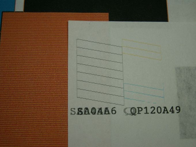

|    Сообщение #5 Отправлено 19 ноября 2011 - 08:21   e16wmx
Двоит думаю примерно также. уверен изза шлейфа, ибо мешает голове.
Уменя вопрос в следующем, принтер тотже, со шлейфом проблему думаю можно решить.а вот с красным цветом...на фото видно что его почти нет.иногда появляется чутьчуть.потом совсем пропадает.
Снпч картриджная. шлейф не передавлен, картридж полный, голову мыл.
все цвета в идеале можно сказать а красный вообще отсутствует.Прикрепленное изображение: PICT0001.JPG

|    Сообщение #9 Отправлено 19 ноября 2011 - 15:03   e16wmx
Снпч картриджная
А может в этом проблема?
Но оно же, должно по идее работать, в чем проблема то может быть,клапан открывается на картридже вроде как,завтра еще посмотрю.
голова чистая, картридж полный повторюсь. по логике либо штуцер забит что исключено. либо все же клапан не дает доступ к чернилам.
Но куда еще можно посмотреть? есть вариант что когда чистил мыл и прочее делал, абсорбер переполнился и он не качает сейчас (что-то подобное в мануалах читал)
А насчет прокладки, уже видел, спасибо, перепроложу. Так как сейчас стоит, делалось для проверки работоспособности чипа, небыло неуверенности что заведется.
Вот с цветом бы разобраться...
|    Сообщение #10 Отправлено 21 ноября 2011 - 12:53   e16wmx
Решилась проблема) сделал все по феншую, проложил шлейф нормально, перепроверил все, и все завелось и бодро печатает.
вообщем то проблема была, в картридже в клапане.
