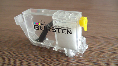

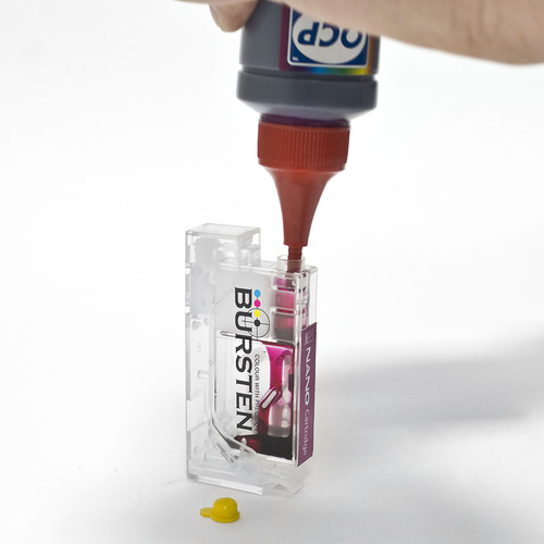

На Ваш девайс - выглядят ТАК:
Отличия от оригинала - многоразовые, прозрачные с авточипом ApexMic.
Отличие от дешёвых ПЗК - абсорбер 3M, поплавок, возможность заправлять без помощи мединвентаря.
iPhone, короче ;)
