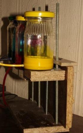

|    Сообщение #7 Отправлено 10 сентября 2011 - 16:50   Ded-r
Мариотт хорошо, а баночки лучше. Вот макет доноров с баночками. Этакие минидомкраты для поддержания уровня чернил. Прикрепленное изображение: минидомкрат.JPG
