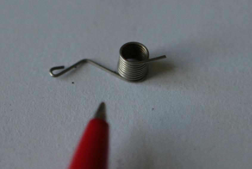

Epson rx615, на дне рядом с памперсом нашел пружинку.

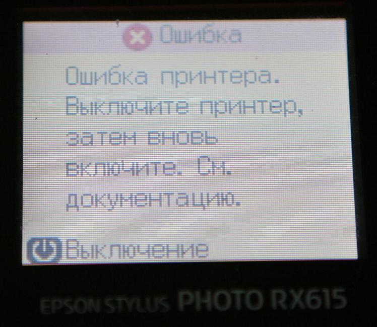

Принтер при вкулючении пишет ошибку: "ошибка принтера. Выключите принтер,затем вновь включите. См. документацию."
Принтер головой не двигает вообще, не паркуется не при включении не при выключении.Думаю это все происходит из за этой вылетевшей непонятно откуда пружинки.
Пожалуйста помогите опознать.
и куда ее вставить
Epson rx615 вылетела пружинка

Может с крышки...закрывающей картриджи...
| Сообщение #3 Отправлено 09 сентября 2011 - 08:00
Да, была такая в каретке на каких-то моделях. Еще есть похожая по форме, стоит около ролика захвата.

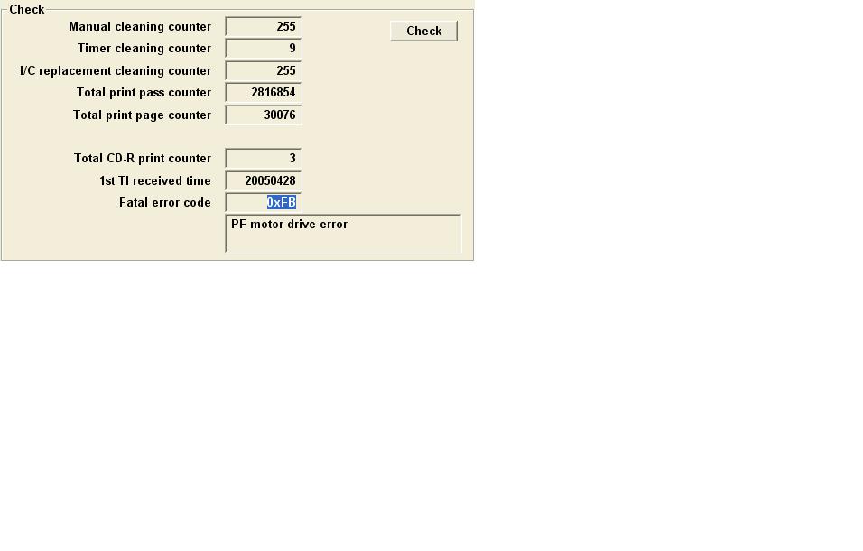

А по ошибке принтера - озвучьте его статус (состояние, в котором он находится) и, если это фатальная ошибка - то код фатальной ошибки.
| Сообщение #4 Отправлено 09 сентября 2011 - 09:51
| Сообщение #5 Отправлено 09 сентября 2011 - 10:27
Значит прочитайте код фатальной ошибки. При помощи Adj Prog или одной из двух альтернативных программ.
| Сообщение #7 Отправлено 09 сентября 2011 - 11:27
Проверяйте как вращается вал Paper Feed, проверяйте двигатель PF, датчик энкодера PF, последнее - основная плата.

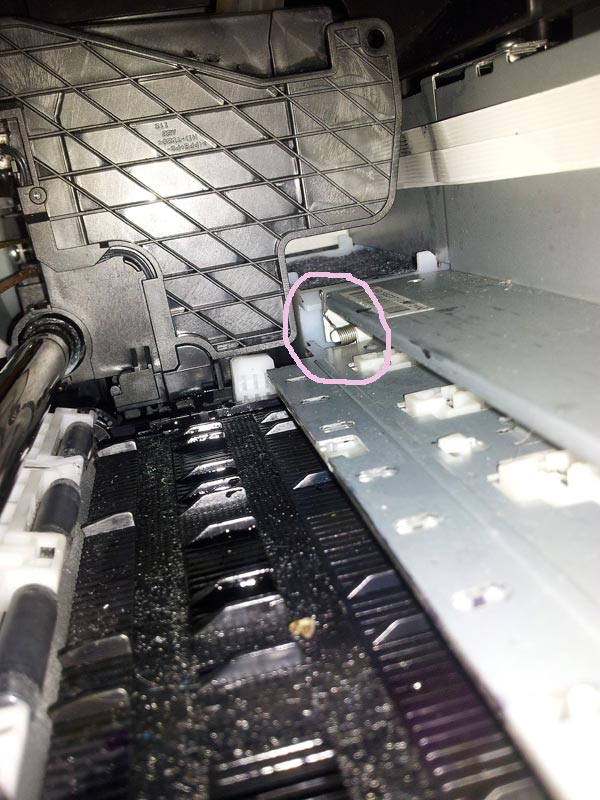

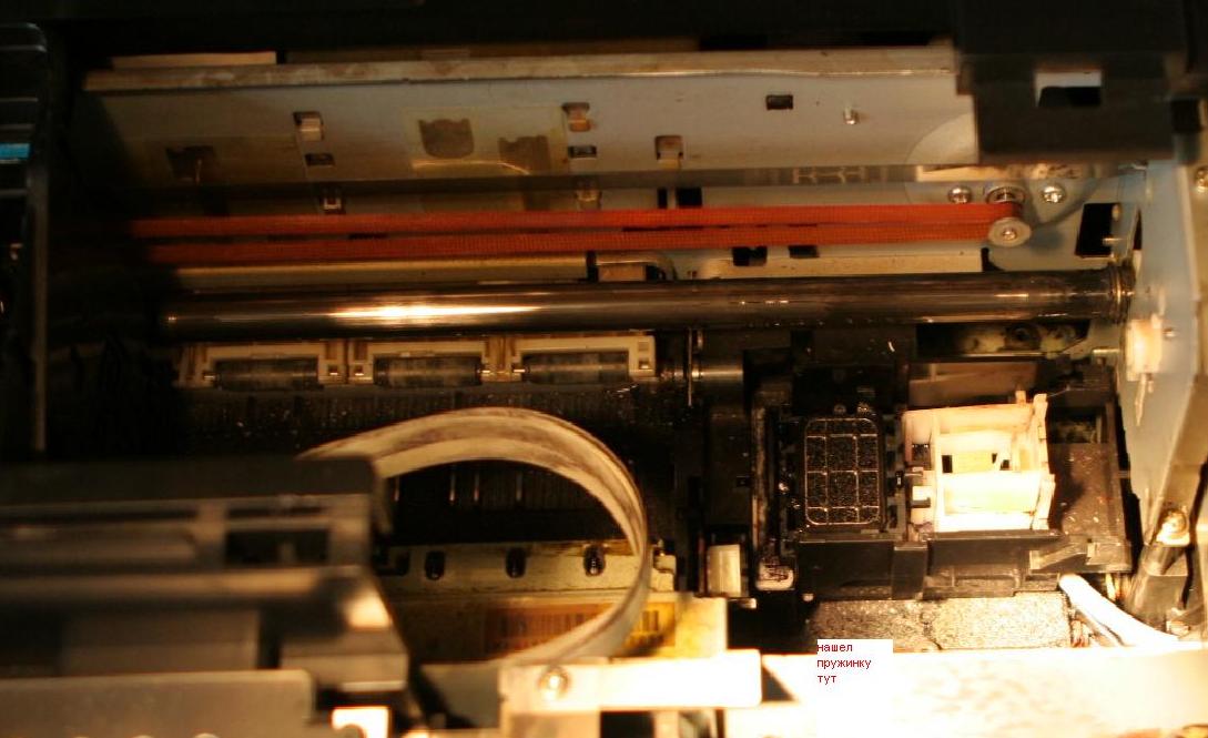

Я вам скажу откуда пружинка.
Случайно вытащил ее сам, потом парился вставлял назад.
К ошибке вроде не имеет отношения.
и еще, у вас слив наружу или в памперс заводской стоит?
кстати их там две таких пружинки с обоих сторон, для прижима выходящей бумаги.
