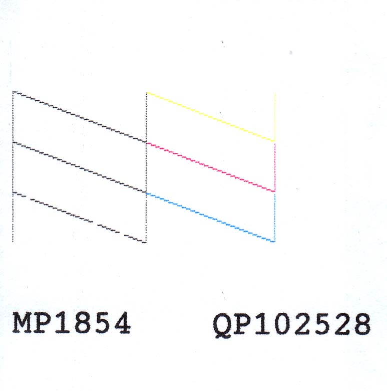

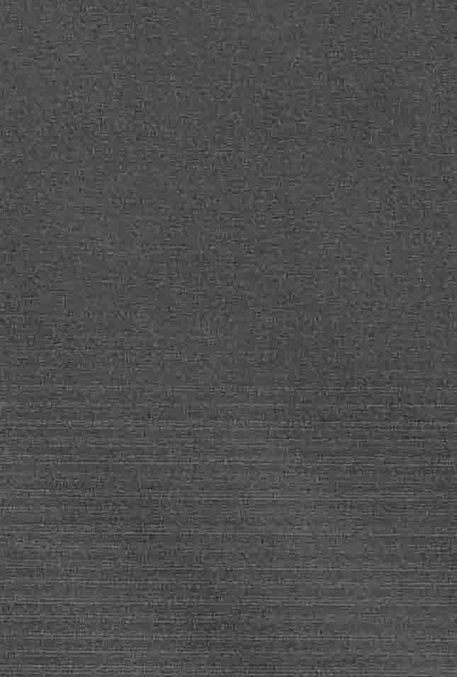

принтер Epson C67, СНПЧ, пигмент 7-SE
при печати листа А4, после 30% поля листа начинает постепенно полосить, идет к светлому
проверка дюз показывает местами пробелы
после прочистки печатающей головки (по программе), печатаю дюз, все цвета в норме, черный в том числе
делал бутерброд с мистер мускул (нашатырный спирт)минут 30, капа чистая
первый лист печатаю, нормально
второй лист уже на 50% норм, а потом все снова повторяется
  • Прикрепленное изображение: дюз пропуск черного.jpg

|    Сообщение #2 Отправлено 07 сентября 2011 - 19:59   koka
Просмотр сообщения4951 сказал:
пигмент 7
А рази такое используют?
Но это уже и неважно...сама ПГ получается рабочая...а подача чернил затруднена (голодает)ПГ...возможно обратный "отсос" поможет...фильтр ПГ промоет.

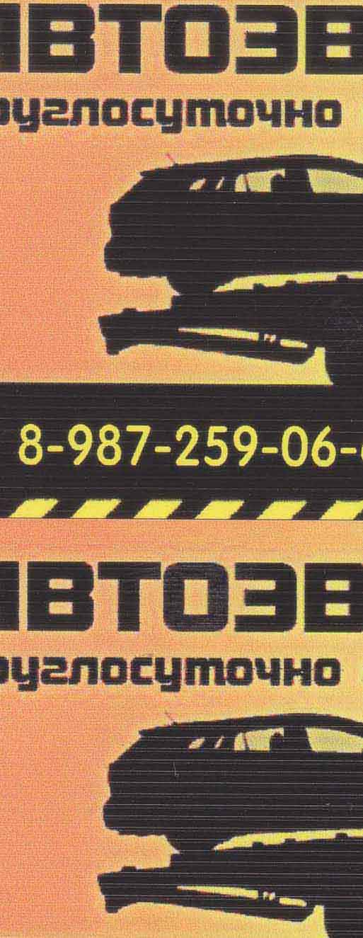

|    Сообщение #3 Отправлено 08 сентября 2011 - 06:51   4951
я понимаю она голодала если все цвета так полосили
только черный цвет
емкости стоят на уровне ПГ
ночь прошла с бутербродом
но результат не изменился, также
  • Прикрепленное изображение: полоса визитка.jpg
|    Сообщение #4 Отправлено 08 сентября 2011 - 19:36   4951
промыл полность черную баночку
и картридж который в коретке и шлейф
промывал ММ
промывал пока не стал как новый
при печати чуток полосит но уже лучше
при фотопечати проблема полоса проподает
до промывки даже при фотопечати были полосы
но все таки я не понял в чем была и есть чуток проблема
