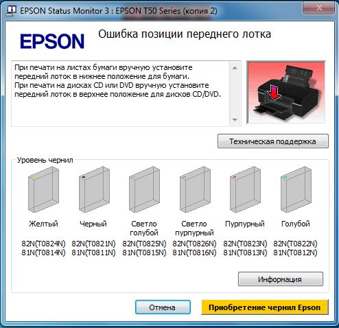

Здравствуйте! Принтер Epson T50 при включении мигает
и пишет что
. Лоток переставлял ноль эмоций. До этого как мне сказали, принтер не брал бумагу слева, они решили его разобрать, думали бумага застряла. Видимо ни чего там не нашли и собрали как попало! Принтер посмотрел вроде с виду новый, но ещё не разбирал, так как рабочее время уже закончилось! Вот думаю завтра им заняться! Как вы думаете, в чем может быть дело!?

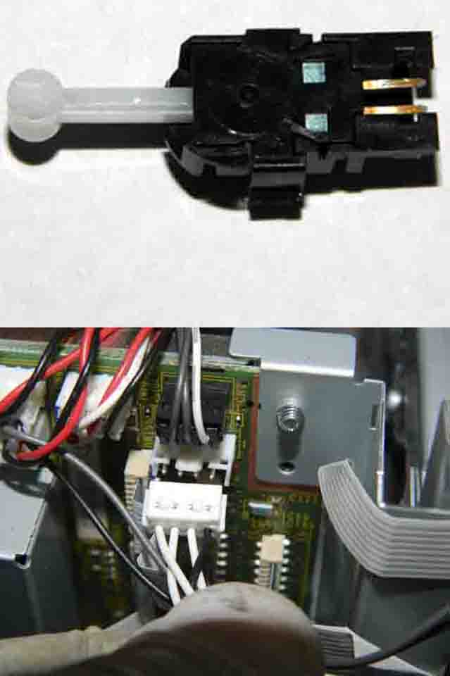

датчик сломан или заклинило,

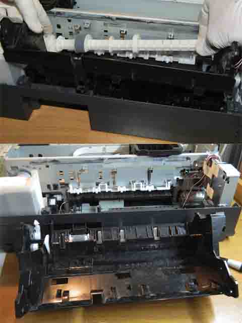

| Сообщение #4 Отправлено 07 сентября 2011 - 19:40
Разобрал принтер и начал выяснять, в чем проблема сначала подумал сам датчик, который реагирует на латок, думал он поврежден, посмотрел его вроде с виду нормальный. Потом посмотрел провод, который идет от него и оказалось, что он просто отключен,
(видимо при сборке зацепили) подключил провод, всё заработало! На всякий случай решил разобрать механизм подачи бумаги, разобрал,
посмотрел всё, нормально собрал, проверил, всё работает на ура. Всем спасибо за помощь!
