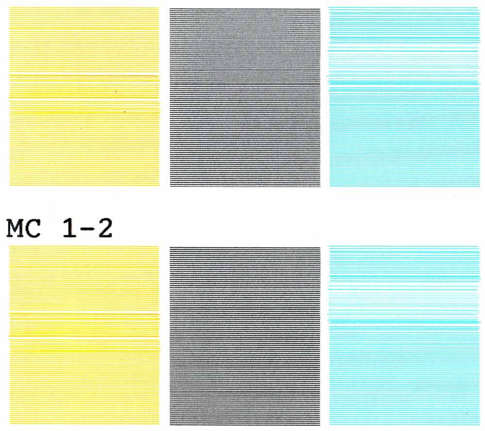

В общем есть МФУ RX615. На нем печатали на родных заводских картриджах. По окончанию оных, принтер благополучно простоял минимум год.
При установке снпч, запечатали маджента, светл. маджента и циан. Черный, желтый, светлый сиан не не захотели вообще.

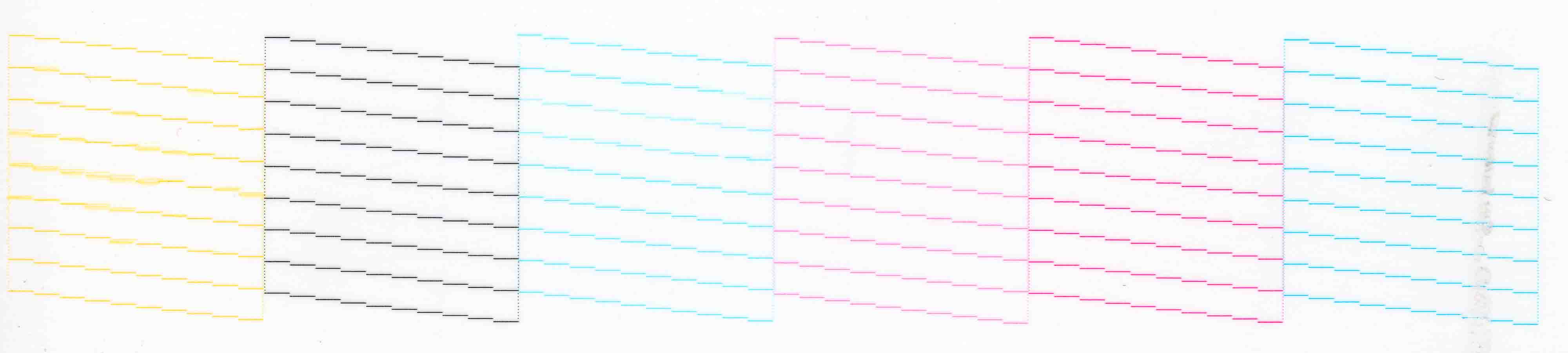

После нескольких бутербродов, а потом и два раза по пол суток отмокание снятой головы в ванночке с жидкостью (InKTec жидкость для прочистки), печатать стали все, светлый циан косил очень сильно, поливал во все стороны вся верхняя половина дюз светлого циана. На данный момент светл. циан косить стал на много меньше. После еще нескольких бутербродов результат не меняется ни с желтым, ни со светлым цианом. Этот скан теста дюз меняться в лучшую сторону перестал после бутербродов. Желтый сопротивляется, как распылял, как на тесте так и поливает, хоть бы одна дюза заработала...
В планах залить чистящую жидкость (InkTec) в ДЗК и печатать-печатать-печатать, может изнутри от киснет и промоется...
чернила залиты InkTek
Ваше мнение, эта ПГ оживет или пошла коррозия и все бес толку, поставить крест на ней.
ПГ новая прошла только первый комплект картридже, потом оч долго стояла с ними же от года и более...
забыл прилепить тест дюз сорри

В общем убил я зверька. Пробовал ММ и промывку от InkTec.
Лучше не стало. Печатали дюзы так-же, как после бутерброда, который и запустил все дюзы.
Желтый и светлый циан, косили без изменений. Снятие и отмачивание в ванночке тоже, результатов не дало... В итоге усердное продавливание шприцем убил всех и все, окромя черного и прозрачного пигмента :). Спросите откуда "глосс оптимайзер"? :). Решил поэкспериментировать с глянцем. Сейчас RX615 превратился в ч/б мфу с глянцем. Покрывал этим глянцем полностью фотки. Глянцевой бумаге добавляет 5-7% глянца. Если детально рассматривать две фотки, одно их которых с глянцем, разница видна. Невооруженным взглядом невидна. В общем ща залиты в мфу пигментный черный и пигментный глянец, водный глянец заливать не стал, т.к. пигмент показался более густой. Покрывать глянцем могу не более двух раз, на третий, бумага начинает коробиться и взбухать.
