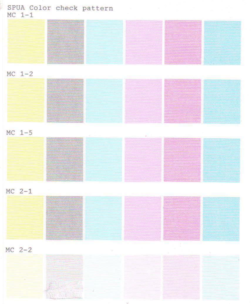

Добрый день
Принтер Т50, Чернила Инктек,СНПЧ от рессетерс капсульная.
черный цвет двоит и пылит со страшной силой.
Что делалось: БУтерброд с ММ,Бутерброд с промывкой Инктек,Чистка энкодерной ленты,проверка шлейфа.
Извиняюсь за качество, сканер кака+(((
напечатал заливку из 15 листов черного,вроде прошло, после печати файла в Фото РПМ опять появилось
  • Прикрепленное изображение: тест1.jpg
печатаем на всем что движеццо

|    Сообщение #5 Отправлено 06 сентября 2011 - 14:28   BABIKOFF
Привет Дмитрий,У меня как ни странно фотопечатается отлично,а вот при печати текста всю двоит и пылит,вертикальную полосу не реально напечатать вообще

|    Сообщение #8 Отправлено 06 сентября 2011 - 14:53   BABIKOFF
Снятие капсулы,промывка шприцом черного канала, печать 30листов А4- все отлично,тест- отлично, Всем спасибо
