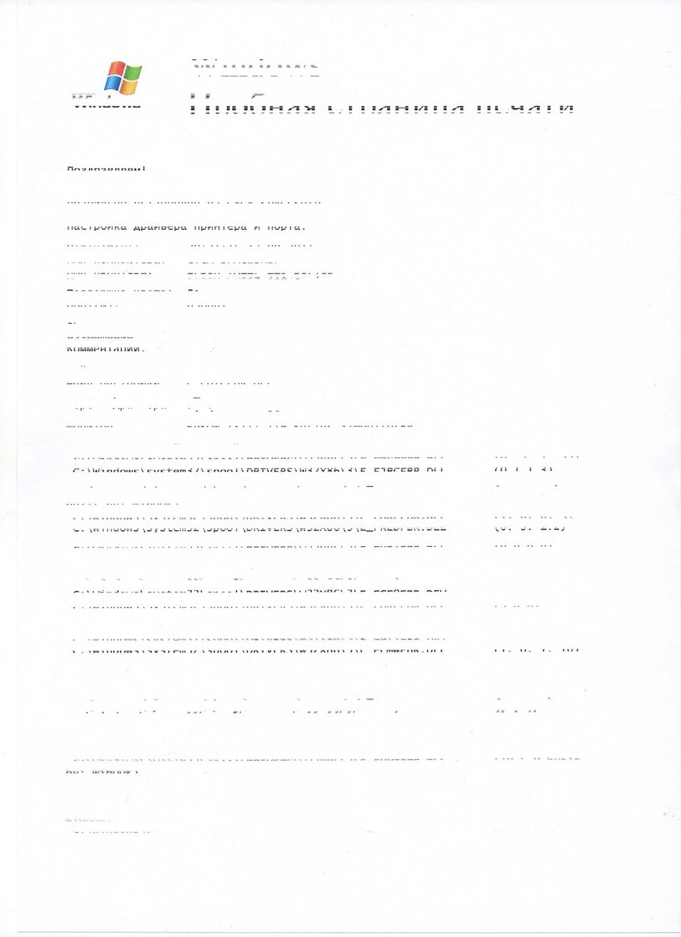

имею проблемку в работе МФУ Epson. после заправки по своей невнимательности картриджа просроченным черным чернилом (пигментное WWM) начались проблемы с печатью данного цвета. решил купить новое чернила, но оказалось, что оно снято с производства. пришлось брать новый комплект чернил (тоже пигментных WWM) совместимых с моим МФУ. перед заполнением картриджей дюзы, печатающую головку промыл чистящей жидкостью. с цветными все норм, а вот черный как печатал паршиво, так и печатает
ниже пример тестовой страницы:
Прикрепленное изображение: img390.jpg
если проблема в картридже, то буду менять, а если «нет», то даже и не знаю, что делать. может, кто поможет советом
|    Сообщение #2 Отправлено 05 сентября 2011 - 11:42
ГостьSergey506_*
Как ичем промывали? Походу полчается еще мыть и мыть+ кормить бутербродами... :ilove-r-ru:
|    Сообщение #3 Отправлено 05 сентября 2011 - 12:30   barmalej
промывал чистящей жидкостью WWM CL06. картриджы заполнял жидкостью+окунал нижнюю часть картриджа (не знаю как она называется :ilove-r-ru:/> ) в жидкость. промывка дюз - надевал на штуцеры кусочек трубки из капельницы и шприцом пускал жидкость (всё как по инструкции). ПГ - ложил на капу сложенную в несколько раз салфетку, смачивал жидкостью и заводил туда каретку з картриджами. вот так собственно говоря и промывал.

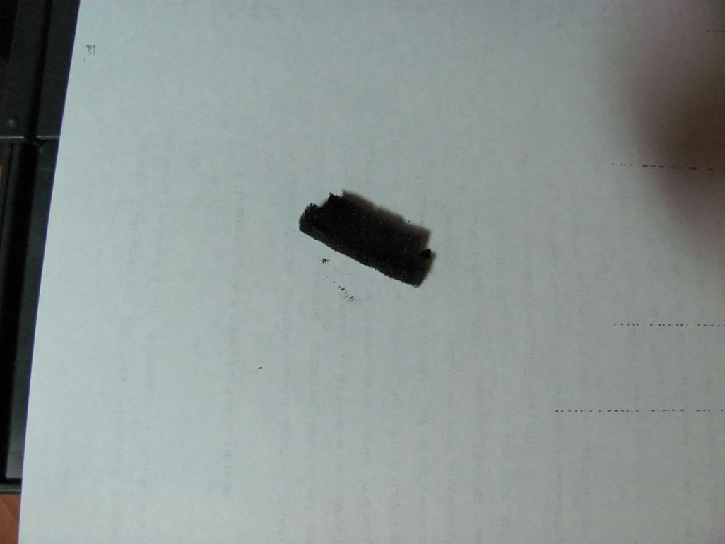

забыл добавить. параллельно, как начались эти проблемы, в принтере нашёл вот такой кусочек поролона
Прикрепленное изображение: поролон.jpg
его мне поставили на место, когда носил на ремонт. сказали, что с принтером всё норм. ставили их картриджы с водорастворимыми WWM. печетало норм. а вот с моими проблема с чёрным
что именно мыть? или всё и сразу? что значит "кормить бутербродами"? :smile:/>
|    Сообщение #4 Отправлено 05 сентября 2011 - 22:15
ГостьSergey506_*
"Кормить бутербродами..."-промывка ПГ снизу, внесколько раз сложенная салфетка, тут всеправильно. Ставили времонте их картриджи Сводорастворимыми WWM, интересно каие WWM были уних? Если что перейдите натот тип чернил... + ковсему: ПИГМЕНТНЫЕ и ВОДОРАСТВОРИМЫЕ... Нельзя их смешивать...
|    Сообщение #5 Отправлено 05 сентября 2011 - 22:55   barmalej
пигментные с водными не смешивали. ставили другие картриджы с другими чернилами. у меня стояли E63 (пигментные), ставили картриджы с водорастворимыми E73. я перешел на пигментные Е73, поскольку до этого использовал пигментные - как раз не хотел смешивать. перед заменой сделал промывку
|    Сообщение #6 Отправлено 05 сентября 2011 - 23:52
ГостьSergey506_*
Тогда один вариант: промывать ибутерброды, плюс ковсему-чернила посистеме идут нормально? Нигде ничего непережато, всмысле картрижд и ПГ неголодают отнехватки чернил черных?..
