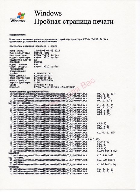

Добрый день.
Принтер EPSON TX 219 +СНПЧ WWM.
Всё устанавливалось на фирме,официальном представителе WWM.
После 3 месяцев использования начал печатать двойным текстом в начале страницы.
Прошу помощи,везти в сервисник неохота,гарантия есть до конца года.
Драйвер от TX 210
Скан напечатанной тестовой страницы прилагаю.
Какова может быть причина?
PS: Прошу не судить строго я новичок в этом.
  • Прикрепленное изображение: img0082.jpg

Тест, чернила?

А по теме-укладка шлейфа, либо лента Н-кодера грязная.

Какие чернила и где тест дюз?
|    Сообщение #6 Отправлено 04 сентября 2011 - 18:31   koka
Да понятно...ежели всё ВВМ, то чернила их...А картинки Ваши-не имеют никакого отношения...ни к чернилам , ни к тесту штатному.

Да чернила ВВМ.
Тест дюз в норме.

Ну если в норме тест дюз, то и принтер в норме. Я правильно понял, шлейф и ленту энкодера проверили?
