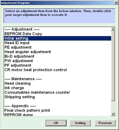

Скорее всего нужно запустить сервисную программу для 260 модели и сделать инициализацию.
Скачайте Epson PM260 Adjustment Program.

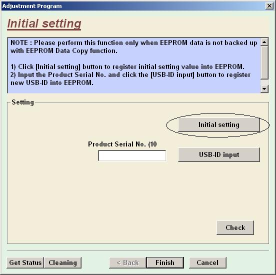

Здравствуйте. Такая же проблема. Только изза чего произошло знаю... Сделал инициализацию (через AdjProg, для pm260го). Выключил-включил и имею pm270 с английским и меню и другими не понятными мне языками :(
Тоже бы хотелось вернуть старую прошивку... Или целиком дамп :)
да

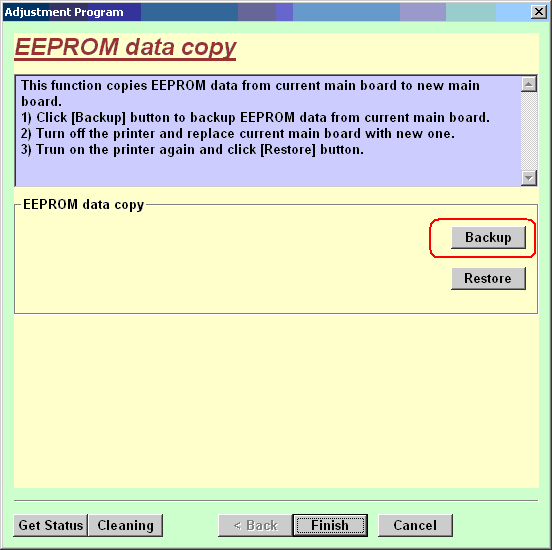

| Сообщение #16 Отправлено 09 января 2012 - 07:53

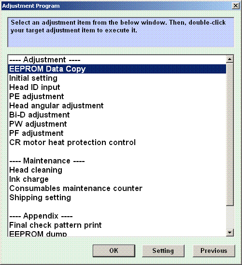

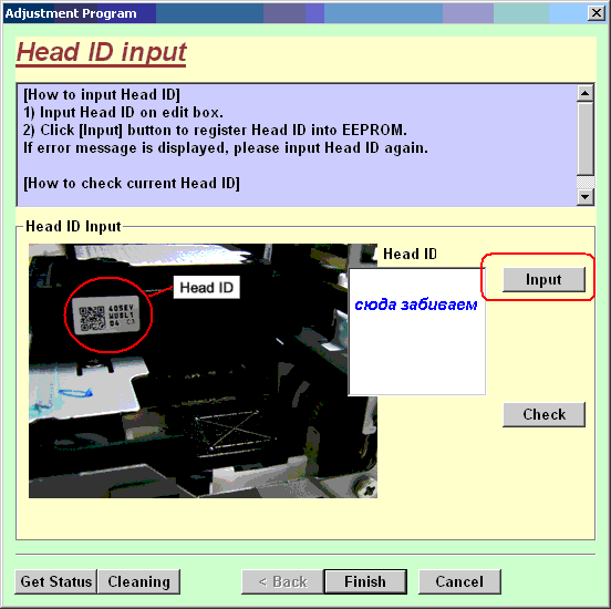

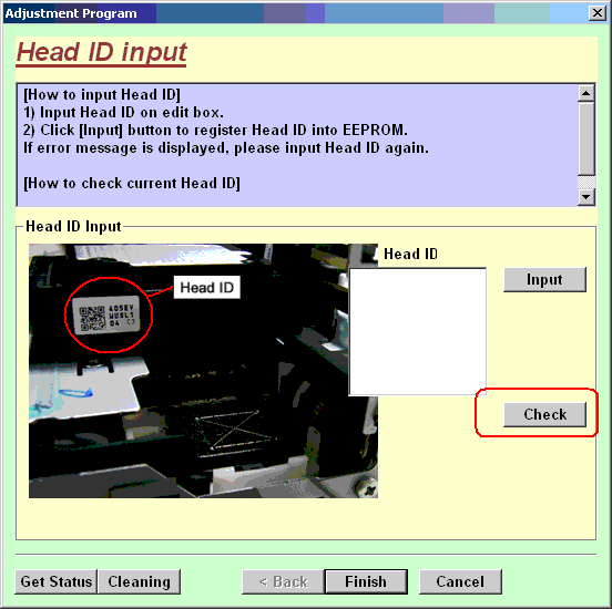

Подключаем принтер который нужно шить (пациент)
В АР заходим в Head ID input
Жмякаем кнопку
Полученные текст переписываем на бумажку
Отключаем пациента от компа.

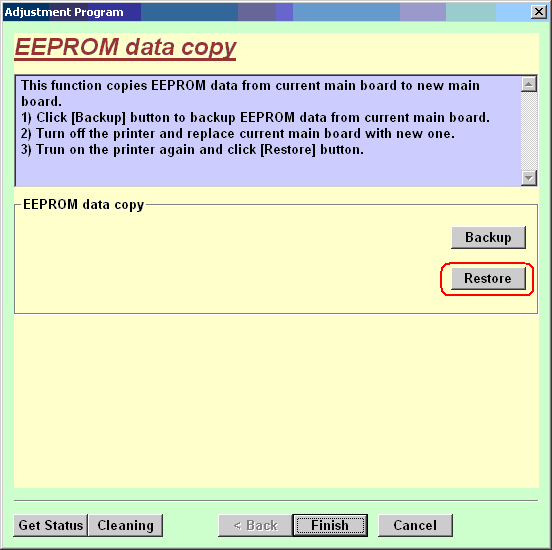

Подключаем принтер с которого будем делать бэкап (донор)
Открываем АР и выбираем
Выбираем там
после того как прога сделает бэкап, отключаем донора и подключаем подключаем пациента
Жмем
После этого, перезагружаем принтер.
Когда он загрузится, прописываем голову
и вновь перегружаем его.
Пока идут манипуляции, АР не закрывать!
Все манипуляции при прошивке, лучше делать без картриджей. У меня было несколько случаев когда гробил абсолютно новые картриджи, в них "переносилась" инфа с донора.
вроде ни чего не упустил...
