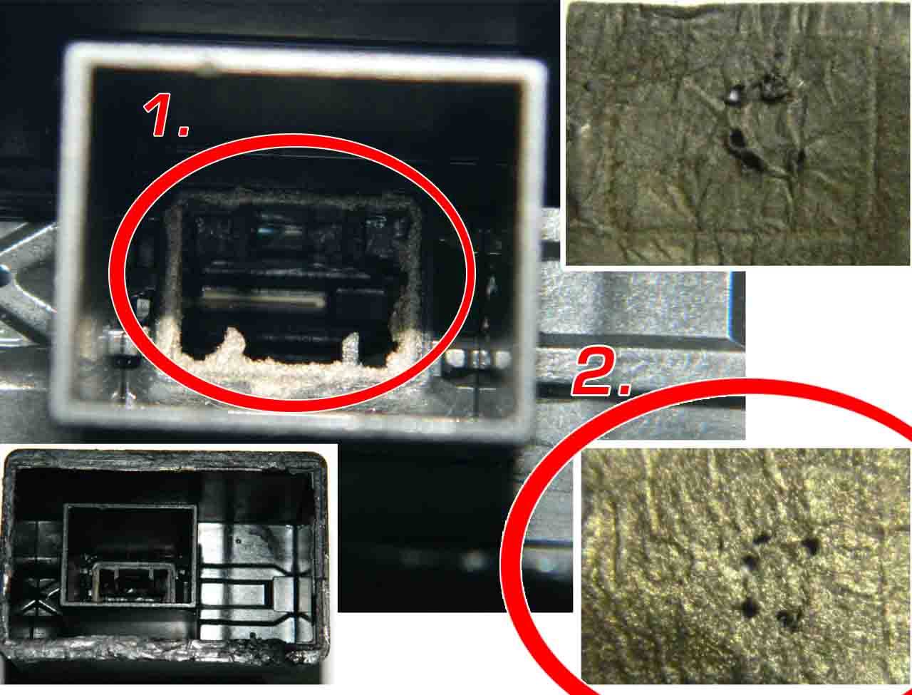

Здравствуйте, разобрал сегодня картридж Hp 122 почистил его, и наткнулся на фильтр, который обычно прокалывают при заправке, и вот думаю нужен ли он или его можно снять, всё равно же проколотый и толку уже ни ко кого! Подскажите пожалуйста, что будет если печатать без него?
1. Место где стоит фильтр
2. Фильтр
Фильтр на картридже Hp 122 Нужен ли фильтр на картридже Hp 122
| Сообщение #2 Отправлено 31 августа 2011 - 16:15
А не надо его прокалывать...теперь вся грязь и "мусор" в печатающий узел пойдёт.
| Сообщение #3 Отправлено 31 августа 2011 - 18:20
А если не прокалывать то не идут чернила слишком он плотный фильтр, а чернила я фильтрую перед использованием. Будет ли принтер нормально печатать без него???

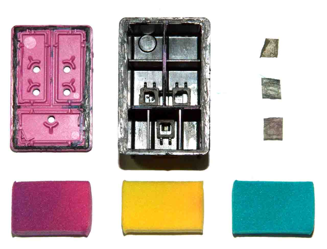

| Сообщение #5 Отправлено 01 сентября 2011 - 21:21
Фильтр я всё таки снял, всё собрал, склеил картридж, заправил, проверил. С первого раза после заправки как новенький без единой помарки, а раньше до разборки такого не было надо было ждать какое то время что бы он нормально печатал!!! Вот сегодня разобрал цветной
почистил его и тоже хочу без фильтров запустить, какие то они слишком плотные эти фильтры!

Собрал цветной картридж! Проверил, всё работает замечательно, также с первого запуска всё отлично напечатал!!!

Не убирать фильтр! Он не только фильтрует, но и не дает чернилам сильно течь в емкость под ним. Когда при заправке его прокалывают и заливают эту емкость можно увидеть на дюзах снизу выступающие капли, если прекратить давить на шприц, они всасываются внутрь, в губку. Это значит,что картридж еще недостаточно заполнен. У цветного надо быть осторожнее-эти капли могут всосаться в дюзы соседнего цвета, тогда произойдет смешение цветов при печати, это проходит, когда загрязненный цвет прочистится при печати.

Аналогично , также разобрал полностью правда пока только чёрный картридж, правда в отличие от вашего фильтра мой оказался целый , почистил "ёмкость" - стакан под ним - там оказалось довольно много "мусора" - вернее застывших чернил (до этого заправлял пару раз шприцем чернилами RDM Privison), да и еще я довольно аккуратно отделил сам фильтр - постарался не порвать , вот что получилось:
согласен, сам материал показался мне тоже довольно плотным, при более детальном изучении я установил что если так можно сказать материал состоит из 3-х слоёв или 2-х слоёв - что-типа тонкого ворса (войлока) , а между ними или что-то типа фольги или какой-то сетки только довольно редкой, ворсистая часть выполняет фильтрующую роль, а сетка "фольга" даёт жесткость+доп. фильтрация, жесткость нужна поскольку сверху "давит" абсорбер"(поролон).
Либо же как вариант - этот "ворс" (войлок) чем-то импрегнирован (пропитан) для придания доп. жесткости , вот только чем - не совсем мне понятно.
Вот найти бы такой же материал или похожий материал чтобы можно было заменить - поставить в качестве фильтра. Есть у кого какие соображения чем заменить или где найти такой же ?
