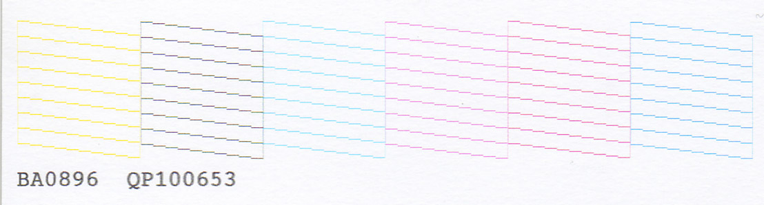

Тест дюз:

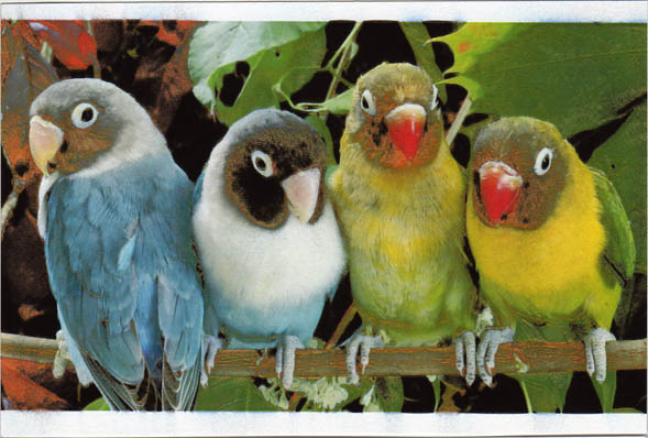

фото отпечатанное на Матовом Ломонде:

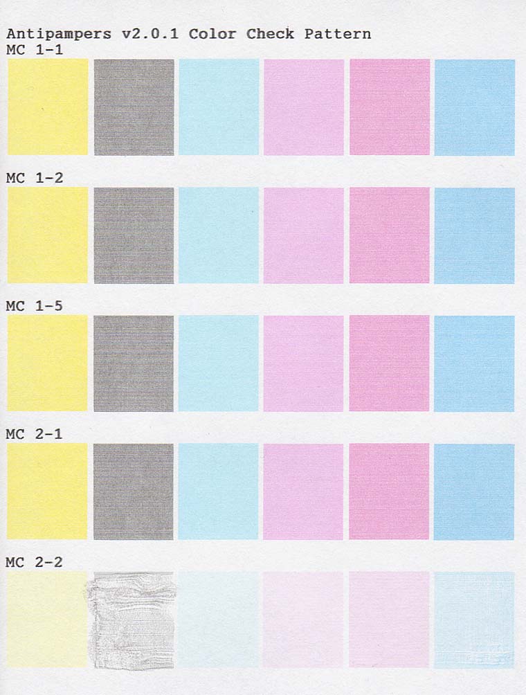

а это тест из Антипамперса:
Прикрепленное изображение: 003.jpg
Обратите внимание в последней строке на черный и синий.
Это что шлейф? ПГ? электроника?
Хозяин уверяет что ни чего не делал и ни чего не трогал...

Хороший тест в Ресеттерской программе! Все рекомендую. Тогда вы увидите, в каком состоянии находятся дюзы ПГ вашего принтера!
Трабл не имеет никакого отношения к "электронике" и "шлейфу". Просто, при "малых подачах" чернил более явно выявляется кривоструение.

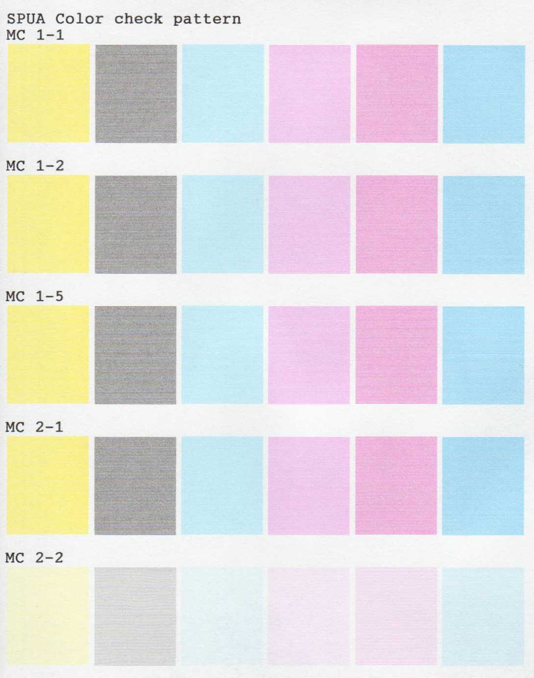

И так, 2 бутерброда, прочистка, и дал отстояться 20 минут.
Результат:
Прикрепленное изображение: 00003.jpg
Если у кого-то будет аналогичная проблема (тест на месте, а в цветах провалы)
1. Из программ PrintHelp печатаете тест
2. Ориентируясь на него уже выбираем "лечение".
вот теперь думаю может чуток промывки добавить... или не стоит...
