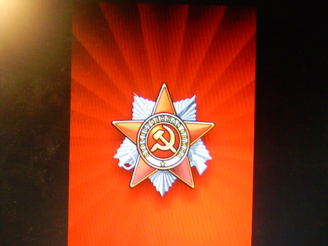

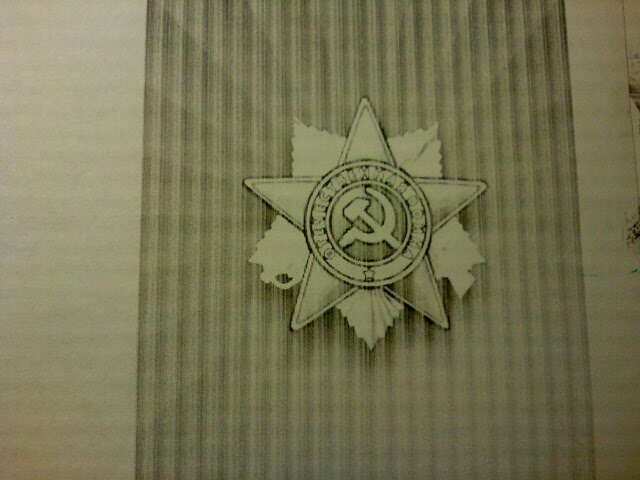

|    Сообщение #32 Отправлено 11 октября 2011 - 06:41   sir.EAA
Вчера наконец то собрал принтер в кучу, занятие по снятию ПГ оказалось и не сильно муторным. Собрал, поставил назад СНПЧ, штатным драйвером раза 4 прочистил головку и запустил тест ДЮЗ. Результат...... удручил меня. Есть кривой тест ДЮЗ черного остальных цветов нет.
Поставил для прогонки на печать яркую картинку, на выходе черно белая реплика. (фоты прилагаются).
Сделал в ворде тестовый лист с заливкой всех 4-х цветов в столбец. Печатается черный с пропусками и еле еле видны отблески голубого.
После 3-х листов печати тестового листа, ( я думал мож так его пробъет, запустил листов 20 на печать), принтер выдал ошибку что кончились чернила, хотя заморозка показывала нормальный уровень. Сделал процедуру типо по замене катриджей, все нормально ошибка пропала, и тут же вылезла общая с миганием 3-х лампочек, принтер пишет что выключите на несколько минут, удолите лишние предметы и включите. Все сделал выключил, во внутрях посмотрел ни чего лишнего , включаю, ПГ прогоняется взад вперед и опять та же ошибка. Ну с этим думаю разберусь без особых проблем, а вот что делать с ПГ?! Снова снимать мыть или это бесполезно?
Что посоветуете?
