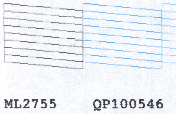

Попадалась ли кому-нибудь такая проблема?
Черный на R220 с не ровными границами по вертикали.
Памперс держал сутки (со сменой конечно). С промывочной жидкостью в картридже. Прочистка. Печать черных листов. Что еще можно предпринять?
R220 - Не корректный черный Не ровная печать черным

Принтер EPSON Stylus Photo R220 Series.
Оргинальные картриджи. Заправляю сам.
Чернила InkMate EIM1500C, 300A.
Уже менял чернила. Ставил оригинальный картридж. Тоже прочистку делал и памперс. Не помогло.
Проблемы начались, по-моему, после использования чернил RDM, был большой перерыв (без печати).
Цветные фото получаются хорошие, цвета нормальные.
Не могу придумать, как исправить эти зубчатые буквы и полоски на черном.

Бутербродить, и только правильными бутербродами. Если чернила меняли, то другого не остаётся.

| Сообщение #6 Отправлено 27 августа 2011 - 12:13
1. купить новый принтер.
2. установить капсульную СНПЧ по методике неоднократно изложенной на данном форуме.
3. залить нормальные чернила от производителя, а не от переливайщиков.

koka,
Это от озабоченности такой печатью. Я имел в виду бутерброд. Извиняйте.
ЮХа,
Думал о капсульной СНПЧ. Но сначала нужно решить проблему с черным.
Попробую еще помочить.
