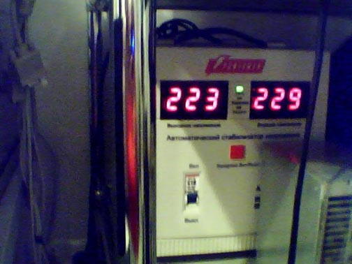

|    Сообщение #7 Отправлено 27 августа 2011 - 18:22   protz
как решение проблемы в корне - стабилизатор.
очень много узнаёшь, когда он появляется.
зы. в некоторых местах разница еще больше. вот всё и горит
