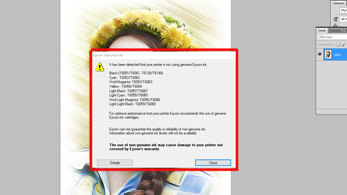

Здравствуйте, друзья!

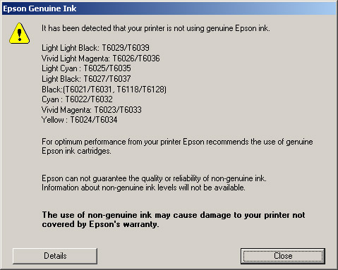

Задолбала вылезать табличка перед печатью epson genuine ink. It has been detected that your printer is not using genuine epson ink. и далее перечисление картриджей в которых не оригинальные чернила...
Подскажите, кто знает, как от нее избавиться.

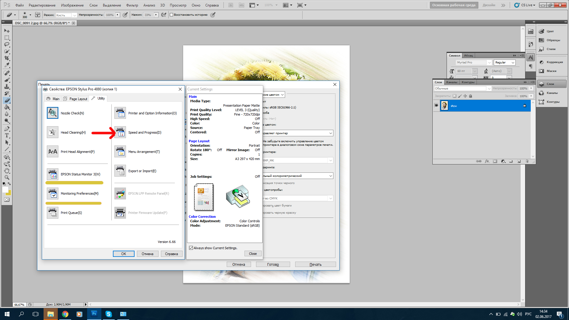

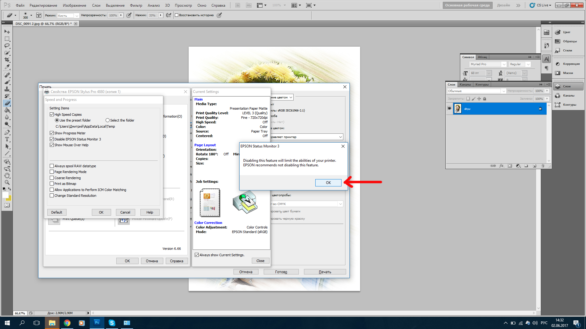

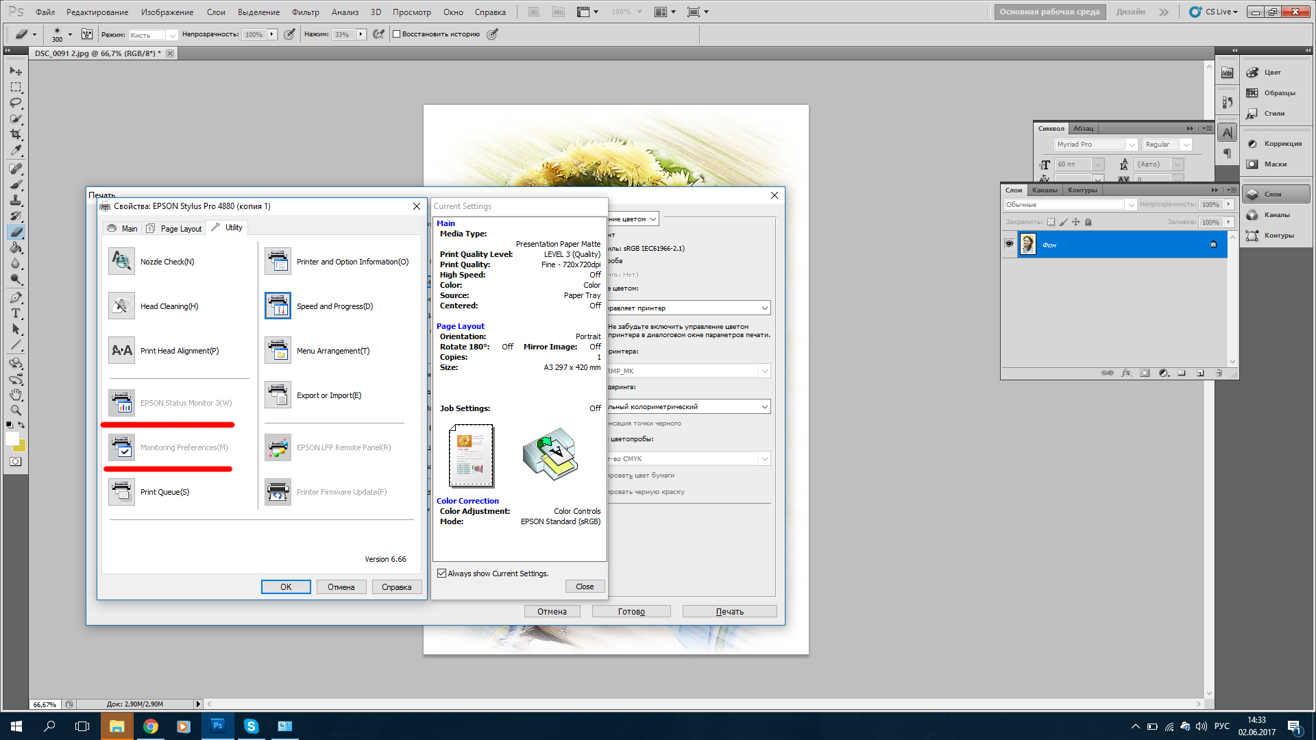

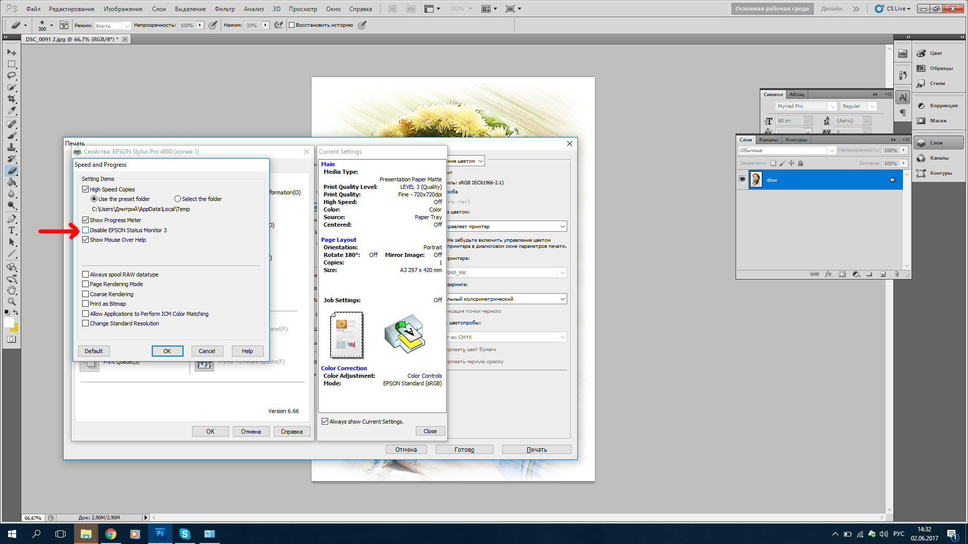

| Сообщение #10 Отправлено 03 июня 2017 - 04:57
У меня 4880. Есть лекарство от этого окна друзья!!! Необходимо убрать статус монитора в настройках печати на компьютере. Заходим в параметры печати, затем в Утилиты " Utility". Ставим галочку в "Speed and Progrees" напротив надписи "Disable EPSON Status Monitor 3". Вот и всё!!! Печатайте без оповещений. Фото прилагаю.
