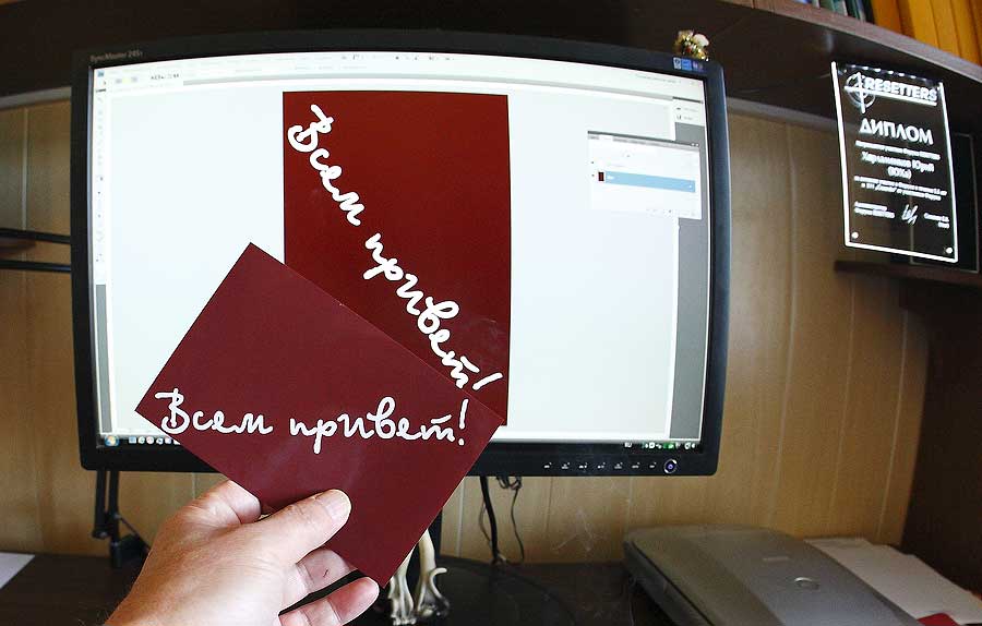

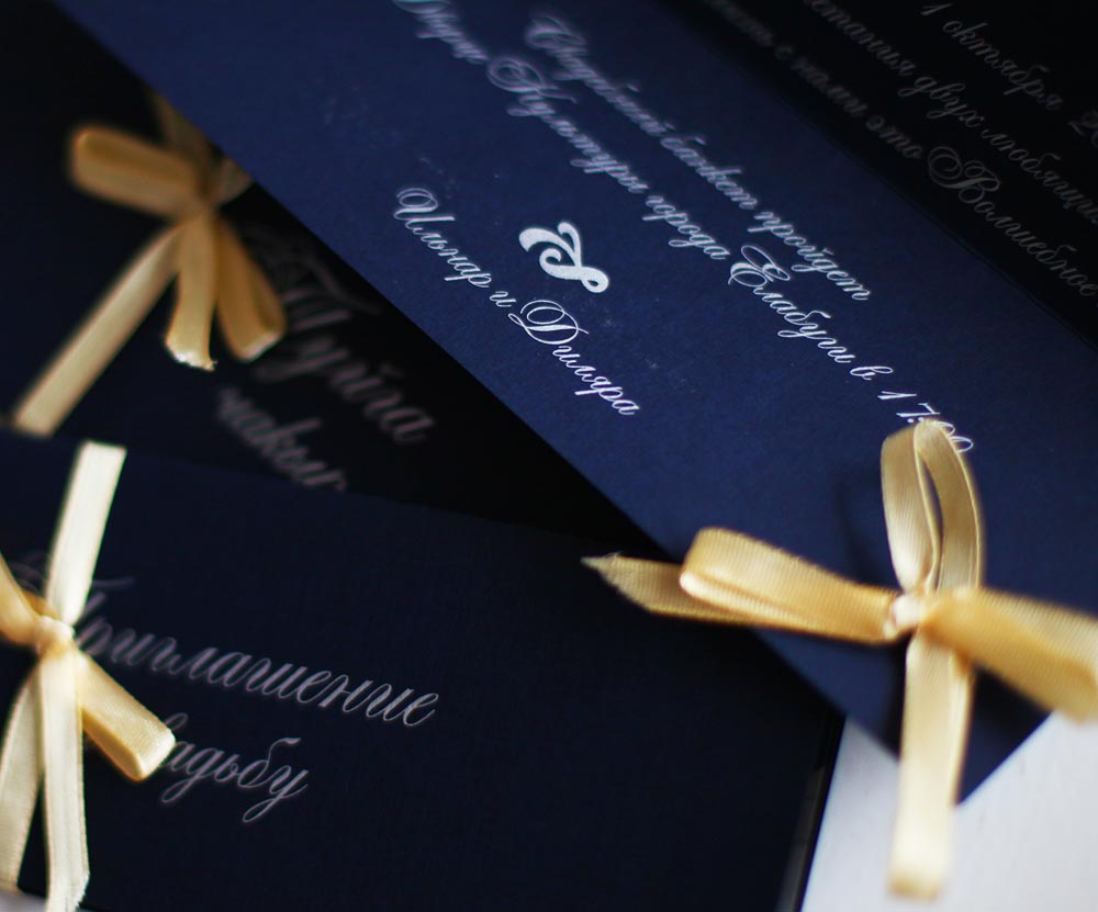

| Сообщение #7 Отправлено 25 августа 2011 - 11:38
практика показала, что к почти чёрному картону фольга пристаёт полностью, либо оставляет следы кроме того места, где лёг тонер :( Может фольга плохая? А фольга матовая белая, кремовая бывает?
ЮХа, Это как сделал? Если залил коричневым, а белое- это цвет бумаги, то некатит :). Просто есть заказы на приведённые выше пригласительные, или примерно такие. Фотка уже готовых, мною перезаказанных и так сказать "профессионалов" на которых ссылаются 4А и Кока.
но выманить секрет неудалось :(
