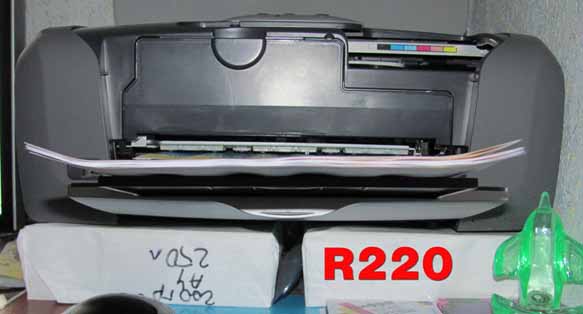

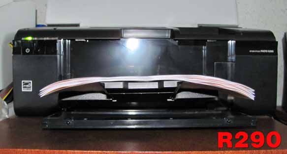

Фигня какая-то, почему так получается?..
Оба принтера печатают одинаковое изображение, примерно на одинаковой скорости: 220 в режиме Текст и изображение, 290 в режиме Фото. После того, как в приёмном лотке оказывается 10-50 листов бумаги и чернила подсыхают, у 220-го листы задираются кверху, у 290-го - книзу.
Но после полного высыхания бумага всё-же сворачивается-( и это часто приносит некоторые неудобства.
Как кто борется с такой траблой?
Сворачивание тонкой бумаги

ugrinov_ss, а вы разве не печатали никогда на офисной бумаге? Ведь если "кверху", то лист в трубочку скручивается, а если "книзу", то получше будет.
ЮХа, 290-й в режиме Фото на десяток секунд дольше печатает; вот, попробовал на 220-ом в режиме фото (на минуту дольше) - бумага скручивается, как и при прежних режимах. 220 - кверху, 290 - книзу. Феномен! Не находите?

Вот на своих "машинках" (Epson 270, 290, T50, 1410) не замечал такого чтобы вверх бумага задиралась. При выходе переворачивайте бумагу и кладите на ровный стол, может поможет.

Почему сворачивается?
Это свойство бумаги, если содержание влаги отклоняется от нормы, бумага начинает сворачиваться, если сильно отклоняется от нормы - сильно сворачивается. Чем тоньше бумага, тем больше сворачивается. В Вашем случае - печать на повышенном качестве - много чернил.
Почему сворачивается в разные стороны?
А Вы посмотрите внимательно, на поверхности какой площади лежат стопки бумаг в одном и другом принтере. Естественно, там где площадь маленькая, бумага будет провисать.
| Сообщение #16 Отправлено 12 сентября 2011 - 19:27
У всех ширпортебных бумагомарателей площадь и конфигурация приёмного лотка примерно одинакова. Поэтому, при применении одинаковых чернил, одинакового носителя и одинаковых настроек печати, прогиб носителя должен быть практически одинаков.
Замечание: посмотрите, как лежит лист носителя на столе. Моё личное мнение: даже оффисная бумага не равнозначна по сторонам. Кладите её в податчик выпуклой стороной к себе!
